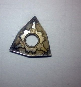

大家帮我看下这个图片是三菱什么型号的? 谢谢了
看下着什么型号的
看下着什么型号的

这是WNMG080404的刀片。

WNMG080404,槽型MA,材质有点像US735的

. K  ?' o2 ~+ s+ d7 F6 Q着个一直是用来加工普通的C45 号钢用的

WNMG080404 MA US735很确定的

准确的是 WNMG080404-MV-U6020* f3 r) F# S5 ?! t9 j% Y

WNMG080404的刀具!!!!!!!

你对比三菱的样本,直接测量具体尺寸就能搞定了,不要把这样的问题都拿来,不妨先想想办法。

是WNMG080404-MV-UE6020的,刀尖圆弧和槽型在刀片平面上有标记,没有参照物,没法确定内接圆尺寸,不过W型的刀片一般是用08的多

我是来看牛哥们怎么知道这是UE系列或者US735的。
