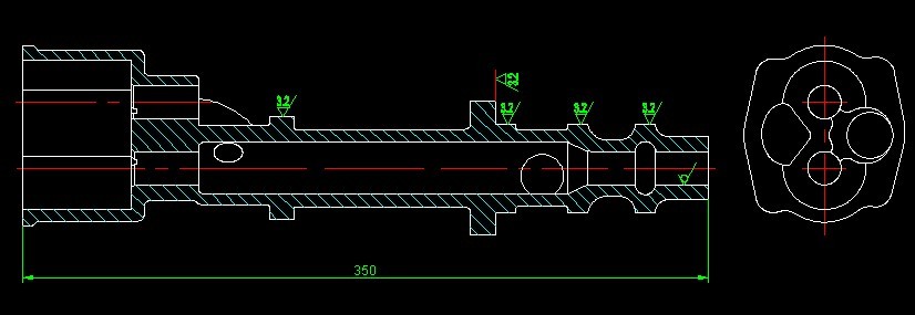

下图中的产品材料是HT250翻砂件,这里是产品加工的第一道:粗加工外圆,请各位高手支招在普通车床上面如何装夹,方便、省时:总长350- V: X- k* S3 D3 ^. K( n. o/ n/ [

先平大端面,,以大端为基准,上四抓,上顶尖
