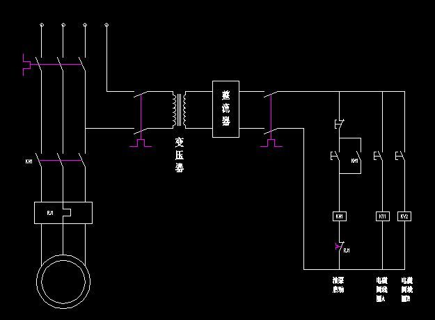

我想用一液压站控制液压缸运动的按扭式控制电路,

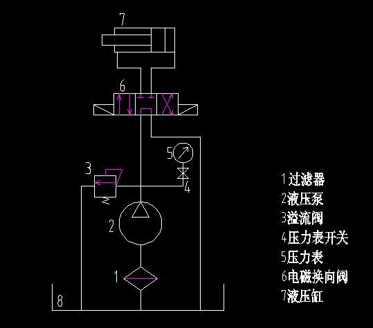

我公司有一台旧的的液压站,我想加一油缸,用其改成一简单的压力机,
& Q) Q# b* J& j8 v用两按扭开关控制该气缸的伸缩
9 @0 T3 i' P" h* Y+ g4 Z6 R可是不知线应该咋接!

    我画了份简单的草图,你参考一下。

版主,那图我看不懂啊,厂里也没人懂,能不能跟讲解下这线怎么接法啊?
6 ~7 ~0 x) ^$ Z0 [* N
9 T# R8 m! {5 p& a1 Y图2的还有点明白,图1的看不懂啊!

# {  ?8 e& W# I  L5 W对不起啊,如果看不懂图我也给你不好解释了。不懂电的基础知识最好不要碰电,很危险的。
