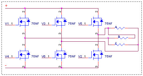

发表于 2006-11-6 21:58:08 | 显示全部楼层
Re: 无刷直流电机为什么叫直流电机?--[请教]
<>你好robert086</P>
<>轮毂电机?&nbsp;你是否想让大家讨论电动自行车的无刷电机是直流电机吗?</P>
<>&nbsp;我个人认为单纯说电动自行车的无刷电机应是交流电机;此电机与驱动器在一起应是直流电机。</P>
<P>&nbsp;电动自行车的无刷电机的驱动器(原理图见附件<A id=_ctl0__ctl1_BodyContentRegion_Createeditpost1_PostForm_PostAttachements__ctl0_fileAttachment href="/forums/7e74d4e6-b94c-44c2-8cd2-a9f6c5b877fd/PostAttachment.aspx" target=_blank><FONT color=#066783>电动车.rar</FONT></A>&nbsp;)与大家常用的交流变频器的原理很相近(主电路中没有整流部分)</P>
<P>&nbsp;电动自行车无刷电机的控制是根据电机的位置反馈信号,控制电机三相驱动管的导通和截止,从而实现电子换向。电机为三角形连接,三相驱动上下臂各MOS管导通顺序组合为:V1-V2,V2-V3, V3-V4,V5-V4,V5-V6,V1-V6。(见下图)</P>
<P>&nbsp;个人意见,望大侠们指正。</P>

 楼主| 发表于 2006-11-7 08:08:52 | 显示全部楼层
谢谢我在飞详细的解答,已仔细看过,我说得就是电动车电机,平常宣传单上都是称轮毂电机的,再次感谢!
无刷是电子换向的,
有刷是用物理的方法换先的
无刷的供电电流是DC的, 但是电子换向的时候回根据电极的数量来不断来变换内部DC导通的方向
发表于 2010-4-12 15:26:18 | 显示全部楼层
之所以叫直流,是因为供电电源是直流的,就这么简单。
不要管内部,内部肯定是交流的,要不哪来的磁场,又怎么会转动呢。
