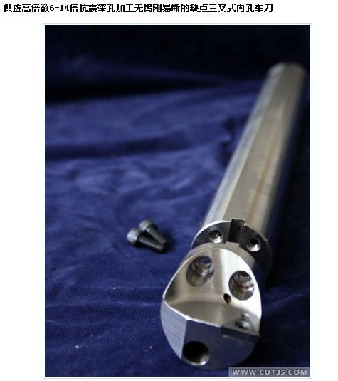

发表于 2012-3-28 21:29:30 | 显示全部楼层
不好意思,刚看到一家台湾企业的防震刀柄的广告,好像是这种结构的,大家分析一下,! g' ~) l3 f+ X5 J
是不是像joseph8779网友说的这样,(还有家台湾厂只剩下里面的油没有放,其它都学的有模有样了,听说只要只要见油,山特就告她。) 1.jpg 7 U+ u. g( D9 p8 m2 W) ^
今年初听一朋友说买了一支7倍径的这个牌子刀杆,结果达不到所说的效果。  发表于 2013-8-20 22:24
发表于 2012-3-28 22:43:02 | 显示全部楼层
对就是映钒,前面接口等分三键。那时我老板去台中买机器,我叫他顺便去看一下,并不如传说中的好,在初期阶段。除了机器,我的老板估计投资在防震刀杆上最多了。从25到100,我们大概有50多支,另外还有3支铣床镗刀杆。其实坐这一行近十五年,总觉得山特做的比较均衡,深孔加工较强。只要你懂行的话并不一定选山特,虽然她最大。

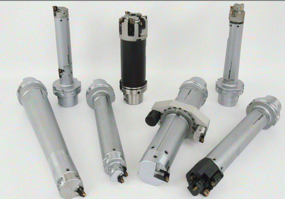

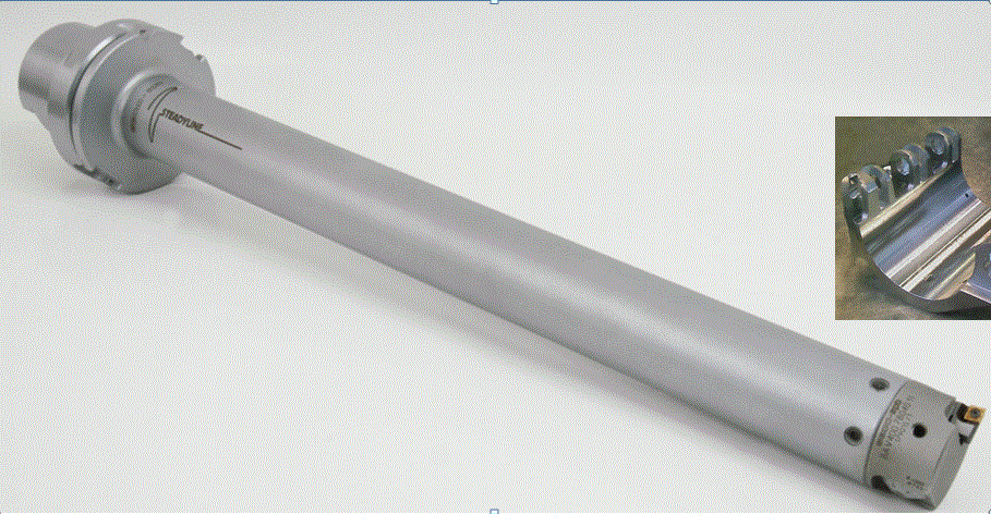

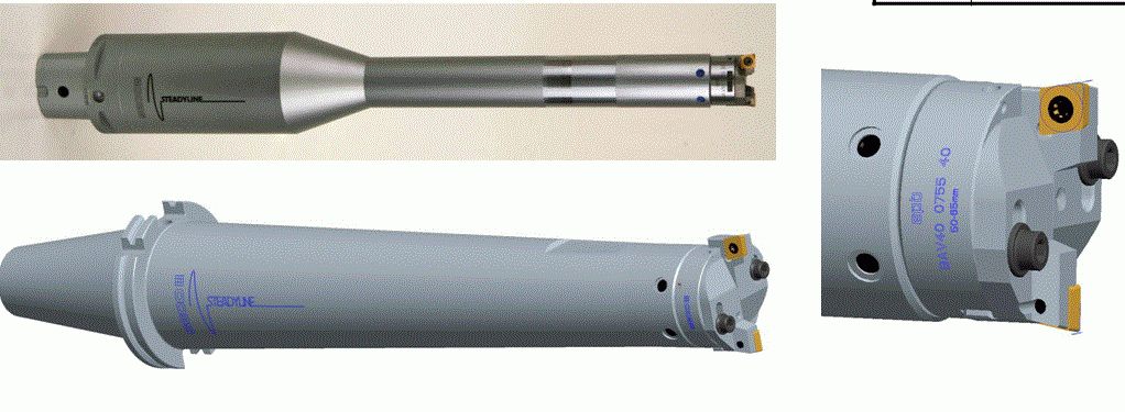

发表于 2013-8-17 22:46:09 | 显示全部楼层
看来又有人顶起这个老的帖子了,发几张山高做的防震刀具,大家欣赏下,
+ I2 f, C0 F* x9 _" H, Z4 w8 v+ y  ~+ b
你要是发点实物图片看看就好了  发表于 2013-8-20 22:18
他们的刀柄HSK接口双面拘束本身就存在一定的刚性抗震效果。  发表于 2013-8-20 22:16
