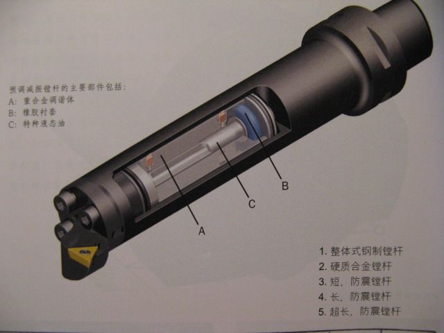

发表于 2010-10-21 21:33:57 | 显示全部楼层 |阅读模式
防震镗刀是什么结构的,里面加的是什么材料,怎么样的呢??/ [, j$ i* Q1 e9 u; h' G* q
5 G) `) C- R! u  ?
有知道的大侠能具体介绍下嘛??
! n% _: W: D2 o; x: s+ h/ ]6 W$ ^4 d; e
最好有图哦1 _9 J' a' R; L- o' U5 n/ c
: B1 M/ K# }" R3 D
谢谢~~~~~~~~

俺拆过山特的防震镗刀杆,很简单,估计不是看起来那么简单。9 u) F# S$ g/ g* {+ l
简单的东西往往是有高深的技术,要不也不会卖20000一个。

' L( z" K- d# G5 s3 V5 E8 I2 [    兄弟想仿制? 7 Q8 Y  j' `# @% z% D/ ~* l/ r
   造好了,先便宜点卖给俺一批!

这个减振装置当然有用了,这是调谐质量阻尼器(TMD),台北101大楼知道吧,里面就装这种玩意儿,可以有效减小地震台风等引起的大楼振动。当然体积要比这大好多,呵呵  发表于 2012-3-28 21:11
你说刀杆内部搞空加这些防震物有用吗?我试验过无数次这样搞,反而刚性差了,防震也差了。  发表于 2012-3-28 13:04

    不是三菱是可乐满。; E2 C9 }, S, n$ V
" `! K9 v# B* a* l* p+ j7 j' @- a: ^2 {& |
   防震镗刀还是可乐满的牛,山高现在也出了,可都是山特旗下。
  W( a+ C) V4 P: |+ v, S- W: P其实这种结构20年前中国的工程师就设计了,我的一本不记得是68年还是73年的书里就有这图,稍微简单点,但意思是一样的。
3 k7 G, |  o% \' c, Q可是中国人不仅没有发扬光大,
9 X0 S7 G) t; ~6 ^& [还逐渐没落,, D4 n) f! n) Q; R+ u- ^( S2 I' B
甚至没多少人知道大概的结构。

& ?3 I9 p1 O# S0 ]- e是中空镗杆里面加个适当间隙适当质量的铅棒。
7 S, H6 j4 @* f6 z8 k  _# y, v版主发的图里面,那油是干什么的?能循环起来吗?润滑减少摩擦力?

    阻尼是基于反共振原理,形式上是一个拥有专利的被动动态系统。在刀柄内部,一个振动吸收装置进行与刀柄弯曲变形产生的第一振动相反的振动,因此能吸收振动。抑制振动并增加稳定性。
