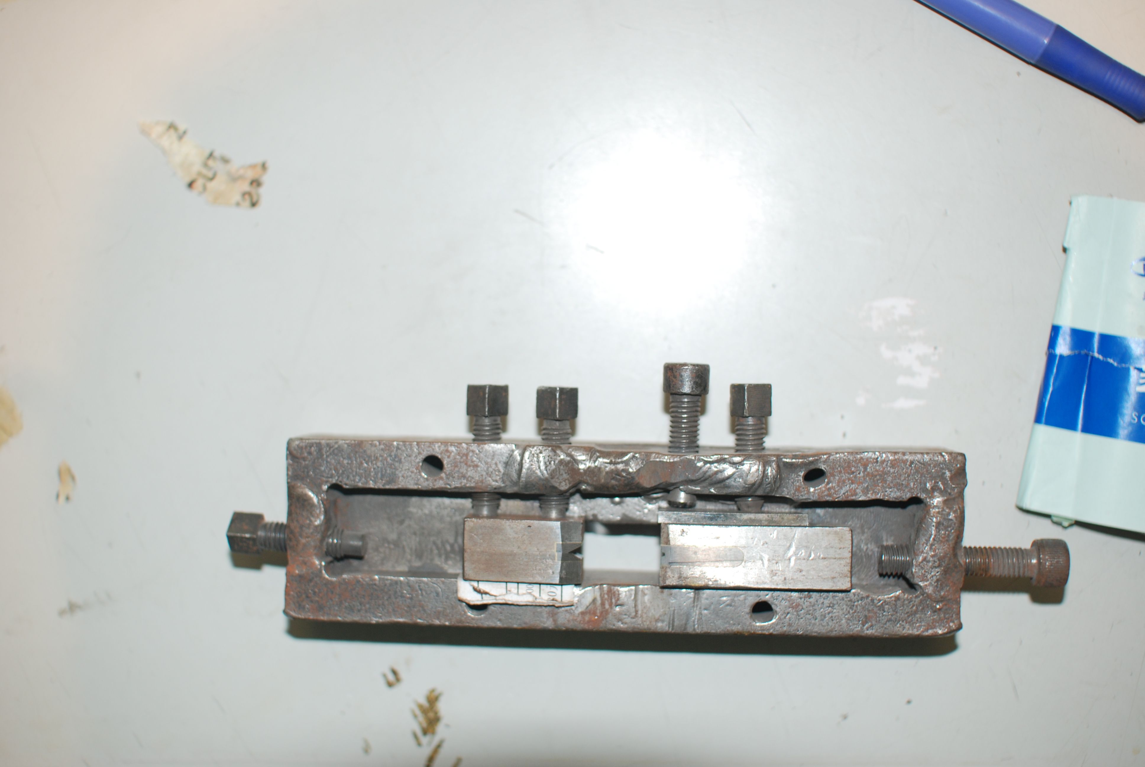

我公司在生产加工过程中使用的硬质合金刀具存在下面问题:; I* d2 a& x$ g8 t& f: N8 u5 f
1)我们在产品50#淬火钢(HRC42)拉削过程中使用硬质合金刀具,但是每个刀具只能拉削2-3个工件就损坏了。希望能够提高使用寿命。
, C' ?7 f: o- ^- a7 S& E我们的使用方法是:硬质合金为株洲产YT15硬质合金,买回来硬质合金以后与刀架铜焊烧结。然后用金刚砂轮磨到想要的几何形状,拉削的线速度为200米/分钟,拉削过程中有一点点撞击。我们为了提高使用寿命,曾经在拉削过程中加皂化液;改用进口硬质合金;改用CBN材料,都没有明显的效果。我们觉得陶瓷刀具也不能使用,因为有一点撞击。所以希望高手指点。
' Q# F8 ?# [; M. t8 g+ N2 C1 e" H6 [' t$ m0 p

    希望楼主提供一下刀片的损坏形式。

    1、刀具图片;
8 C( S  F: a4 _; O) ]: u$ P    2、刀具图;; z! {0 G# |$ P( N, o! u. b
    3、200米不嫌高了点吗?3 A/ Y# z) W/ P9 f3 R8 X' G# F
    4、如何支付酬劳,以什么为界定?(想知道下方式而已)。

 楼主| 发表于 2010-10-20 21:22:45 | 显示全部楼层
回复 4# 狙击手 . J' u, ]! Q$ x! b! V
+ {( p8 @* l. c2 a
! X/ E; i2 z8 D& j  Q3 F
    尽力而为找了一张照片。请看左边的尖峰是特别容易损坏的。

4 c& N2 K3 F7 p3 W8 f" [    谢谢你的图,但确实看不出什么门道,直接发刀具图、零件图吧,批量和设备也简述一下。
