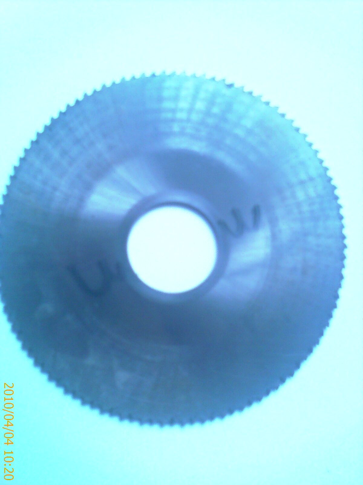

膨胀管自动铣槽机---请教

发表于 2010-10-20 19:02:42 | 显示全部楼层
前几天,楼主来我厂里了,他现在的设备我大致了解了一下,有以下几个特点:
一,用的是分割器之类的机构 实现多工位的功能,大概有2个铣刀动力,功率为4kw 减速后转速在650转/min,刀片为Φ65(左右吧,我忘了),齿数为108,材质为高速钢锯片
二,夹具机构,是V型结构,用气缸夹紧的,
三,冷却为皂化液
针对以上情况,我算了一下,如果需要30个/min 的话, 每个齿的切削量为0.05/齿,这个我也没有概念,切削量算大还是小.

发表于 2010-10-20 21:54:21 | 显示全部楼层
回复 38# 震天雷
    你们是用合金锯片铣的槽吗?什么齿形的?
 楼主| 发表于 2010-10-20 22:27:34 | 显示全部楼层
圆锯片
圆锯片
