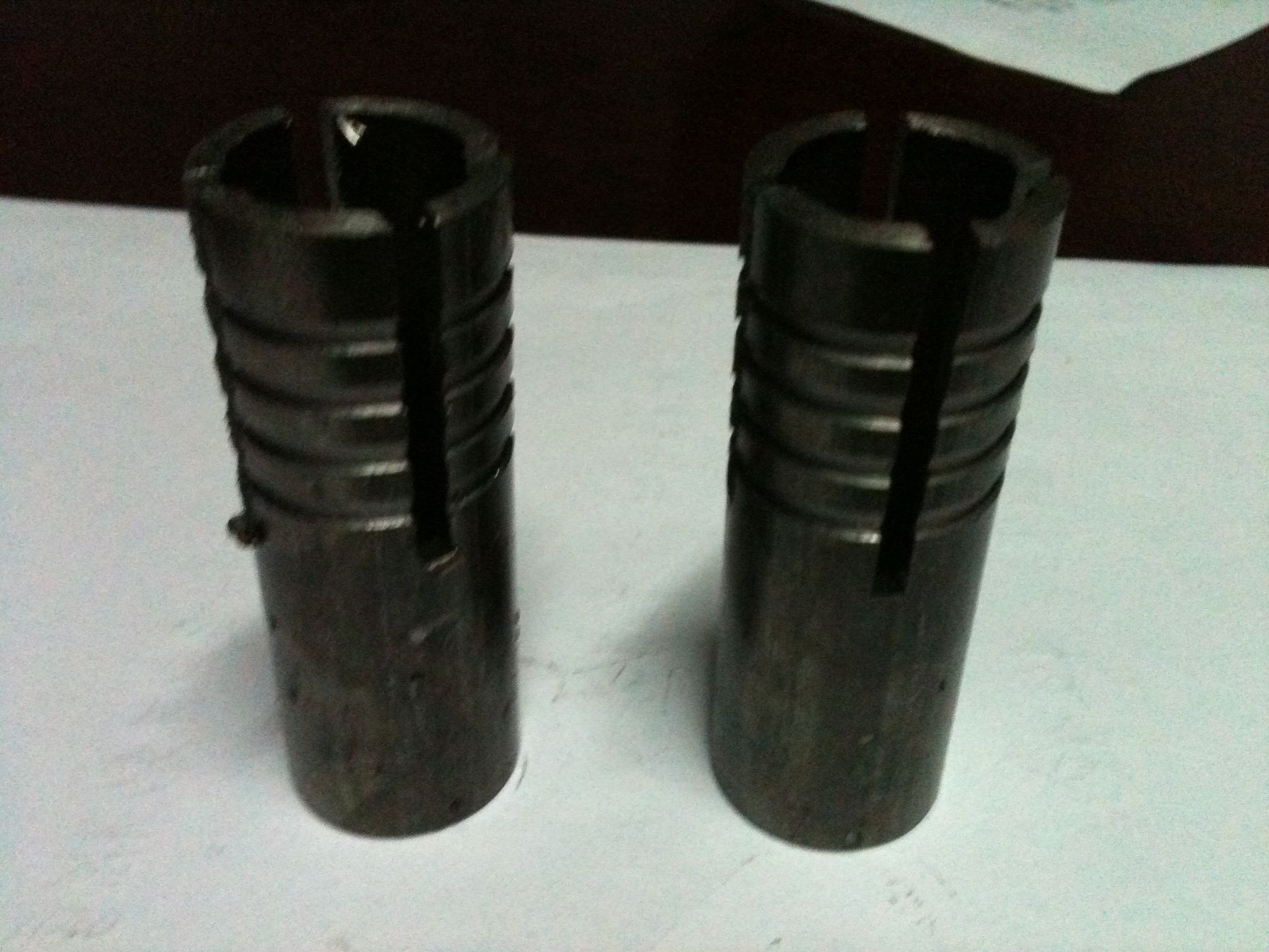

各位前辈你们好!
   我有一产品急需解决如何生产,原材料:焊管(Q235材质),外径21.7mm,长60mm,壁厚2.5mm.要铣长30mm,槽宽3mm,十字槽.工效要达到30-35只/分钟,无毛次。用什么设备比较好?冲床、仪表车都试过,工效达不到。能否定制非标准自动仪表车专用设备,一人可操作二台来提高工效?有谁可以做?QQ228612537 2010-10-07 19.56.18.JPG

 楼主| 发表于 2010-10-14 22:31:32 | 显示全部楼层
只要槽口下端无大毛刺,如第一只下端的毛刺就不行,产品镀锌也处理不了。

发表于 2010-10-14 22:43:08 | 显示全部楼层
槽宽的尺寸精度????????????
 楼主| 发表于 2010-10-14 23:03:54 | 显示全部楼层
槽宽的尺寸精度:2.9-3mm
 楼主| 发表于 2010-10-14 23:08:16 | 显示全部楼层
开口十字槽长30mm,槽宽2.9-3mm.就这道工艺设备.
 楼主| 发表于 2010-10-14 23:14:10 | 显示全部楼层
管子表面凹槽我已有自动机械加工了,就十字槽没法解决,主要是壁厚加槽宽,一般设备没法解决。
发表于 2010-10-14 23:21:55 | 显示全部楼层
“ 我有一产品急需解决如何生产,原材料:焊管(Q235材质),外径21.7mm,长60mm,壁厚2.5mm.要铣长30mm,槽宽3mm,十字槽.工效要达到30-35只/分钟,无毛次。用什么设备比较好?冲床、仪表车都试过,工效达不到。能否定制非标准自动仪表车专用设备,一人可操作二台来提高工效?有谁可以做?”
LZ可以先做一工装固定一排工件,做一导轨让电动砂轮机在上行走就可以切出所需的第一条槽,转动工件再切一次就成十字槽,分别去毛次,做得快工效也会不错。
发表于 2010-10-15 11:29:14 | 显示全部楼层
回复 9# 无路车
   同意以上建议,可以使用卧式铣床改装,刀片换成砂轮片,转数调2500,工作台设置工夹具,另外用砂轮时记得喷冷却液,对砂轮寿命,改善工况等都有益处。
