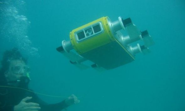

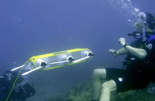

据国外媒体报道,加拿大科学家开发出一款使用脚蹼游动的水下机器人,它可通过无线方式接收并执行指令。这款机器人名为AQUA,小巧灵活,使用脚蹼而非推进器游动,设计用于从沉船地和暗礁处搜集准确数据。AQUA机器人由加拿大科学家设计,通过防水平板电 脑进行无线控制。身在水下的潜水员可以在平板电脑中编程,在屏幕上显示提醒标签,类似于智能手机阅读的条形码。接着,AQUA机器人携带的相机扫描这些二 维标签,接收和执行指令。 aa.jpg 8 a3 \9 e8 d$ O" f2 e. i/ S0 Y
AQUA机器人利用脚蹼活动,不再需要缆绳牵引
. H4 A; e" x8 y  G/ F; a0 p# u bb.jpg 3 K- _; R$ N0 }* g5 g- a
在此之前,水下机器人必须通过与电脑连接的装置接收指令,现在则可以通过无线方式遥控实现; {! N2 C- Q6 @; @) j
