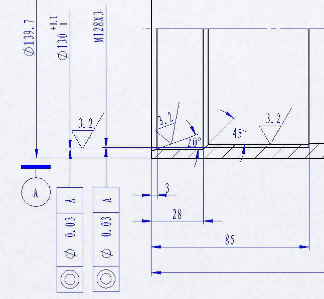

加工工人说我的图纸错误,无语了,大家看看吧
 楼主| 发表于 2010-9-25 22:09:17 | 显示全部楼层
在一个管子上做一个直径130长28的密封面,然后是M128X3的螺纹。

楼主这个件,就是一个连接管,这图的口部是用来连接有密封圈的接头的。为了扭得正,才有同心度要求。至于中间过什么介质就不知道了。拜托,你要跟他们讲讲道理。屌一屌他们。中国人就知道扯皮  发表于 2012-6-7 00:32
还有。M128X3,内孔125,外面130的一个密封有公差的内孔。怎么就不行了,螺纹长度85,要什么退刀槽,退你大爷,壁这么薄,再勾个退刀槽,还要不要强度了。都什么人啊。图都看不懂,有效长度车到85左右不就可以了。  发表于 2012-6-7 00:25
评论说什么的都有,我看是加工人员做错了故意扯蛋。M128X3何错之有,虽然不在推荐的系列内。但楼主说了,这是最好强度,你给我按图做。楼主是设计师,那么多废话啊。  发表于 2012-6-7 00:23

夷。。。。m128x3的大孔应该是好多哇
你,稀里糊涂的。你说是多少,m128,内孔125,口端130.有问题吗?看仔细点。  发表于 2012-6-7 00:27

单单从这图纸局部看应该没有问题。
不过楼主没有显示图纸右端孔径和要求。
姜是老的辣,支持这位老师傅。  发表于 2012-6-7 00:27

他可能是说螺纹没画退刀槽或收尾线吧。

没搞错,这样的内孔退不出来?我告诉你,还能退出收尾线来。多下车间看看,兄弟们。  发表于 2012-6-7 00:28
我也认为螺纹尾端缺少空刀槽,车螺纹内孔时无法退刀。  发表于 2012-6-5 16:10

还有,螺纹公称直径标准系列里,没有M128。邻近的有M125、M130。

    没退刀槽,有收尾和肩距也行,也该是新手出的图吧
你名副其实,打杂大学生。  发表于 2012-6-7 00:29
风追云 发表于 2010-9-26 07:30
    我的管子外径是139.7,内径124.24,选择M128X3虽然不在螺纹公称直径标准系列里,但是强度是最好的。
 楼主| 发表于 2010-9-26 08:04:12 | 显示全部楼层
螺纹没有退刀槽和收尾线也是没有问题的,图中有效螺纹深度达到85就可以了。
发表于 2010-9-26 08:06:00 | 显示全部楼层
M128有疑问,貌似没有M128,如果是可以设计的,螺距也不应该这么小吧?
