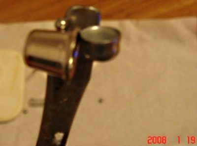

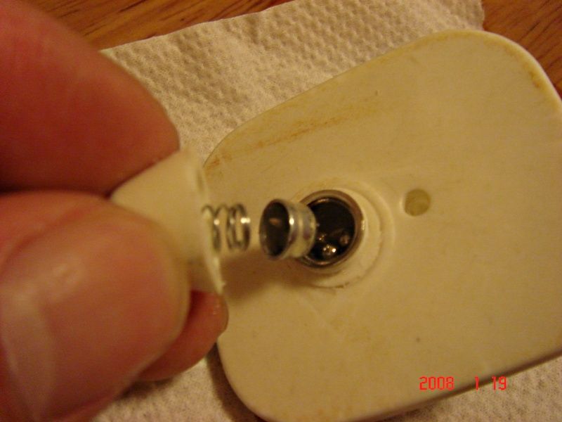

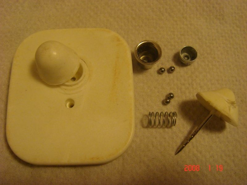

完整的磁扣包括两部分,钢针和底座。打开了底座背后的突起,看到磁扣实际由以下几部分组成。
钢针(注意钢针表面是有环形槽的)、底座。
大小两个带孔的铁碗。它们是套在一起的。
一根弹簧。
四个小钢珠。
这几部分,在结构上围绕钢针组成的轴配合在一起。
大铁碗开口方向和钢针针尖方向相同,嵌在底座里。
四个钢珠放在大碗里。
小碗坐在大碗里,顶住钢珠。
弹簧和底座的突起部分将小碗向大碗内顶。
底座突起部分和底座实际上是一体的,我用了钢锯才锯开。
因为大小碗的中心都有洞,所以钢针可以沿着两个碗的轴心从碗底方向穿过来。四个钢珠围绕着钢针的针杆。当弹簧顶着小碗,将钢珠顶向大碗的碗底,大碗的截面逐渐缩小,钢珠就会紧紧卡在钢针表面的槽上。这时候用力越向碗底的方向拔钢针,钢针就卡得越紧。这样就用机械限位的方式实现了一个自动锁结构。当针插向底座,钢珠阻碍了针的路线,针会将小碗顶开,钢珠活动空间增大,钢针就可以通过了。
正常情况下使用什么办法打开磁扣的呢?既然是“磁扣”,就要用到磁场。说白了,就是用一个强力磁铁,将小碗和钢珠向针尖方向吸过去,钢珠活动空间增大,针就拔出来了。磁场一定要用强力的,不然没法客服弹簧的弹力。
