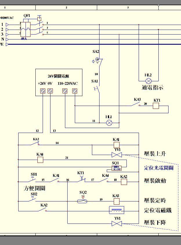

 楼主| 发表于 2010-9-8 13:06:16 | 显示全部楼层
哦,谢谢楼上的大哥们,我想在问一下:我用按钮控制24V的中间继电器,继电器控制气动电磁阀,电磁阀一边有一电磁感应开关,电磁感应开关信号在传给另一个继电器来控制上面的气动电磁阀,帮我看看这样行吗?有没有什么问题

发表于 2010-9-8 15:20:22 | 显示全部楼层
既然是自动化,就可以实现,按钮启动继电器线圈,其触头将电传给电磁阀,当电磁阀启动使所驱动设备到位后,到位电磁感应接近开关接通另一继电器线圈,第二个继电器的分合触点控制另一设备的启动。这种方式在电气自动化控制中经常用到,我最多用过6个继电器进行传递控制

发表于 2010-9-8 16:11:00 | 显示全部楼层
如果是简单的顺序控制,用继电器就行了,动作复杂用PLC.4 b5 `  G5 \& X" E
发表于 2010-9-8 16:41:37 | 显示全部楼层
是这样的,关键看你那个感应开关的驱动能力,假如是50毫安,那对你的小中间有要求,要用内阻为2K的那种。
5 c3 N$ Z; F9 E! t* W8 @- G不然,你就等着三天两头坏开关吧。
