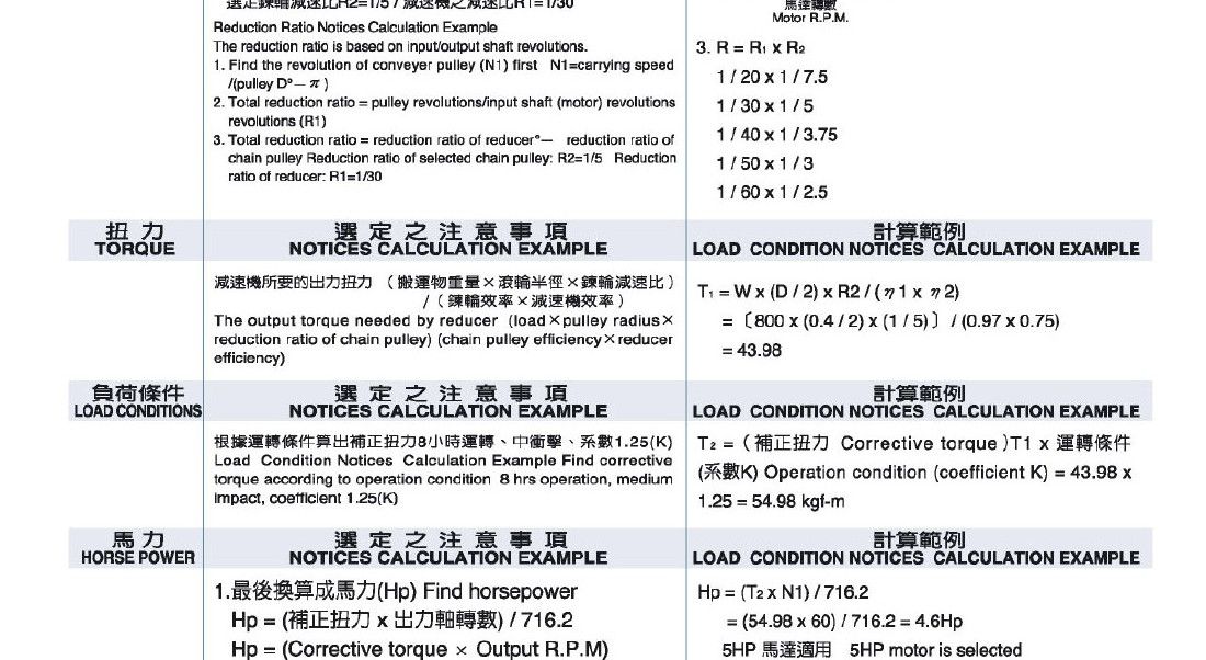

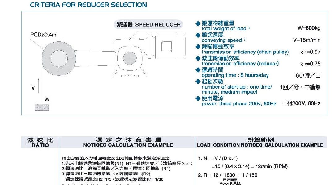

最近一直有人问电机功率相关问题,现上传相关计算资料。

回复 13# youdezhu
    这个工序,没有办法一看就能看到你想要什么样的功率的,除非你老板愿意,让你把设备做好。然后你拿个拉力计去测量

送你一个计算方式吧。

回复 18# lulu2816
    呵呵,好象对做机械的都有用吧,除非你们的机械都标准化了
