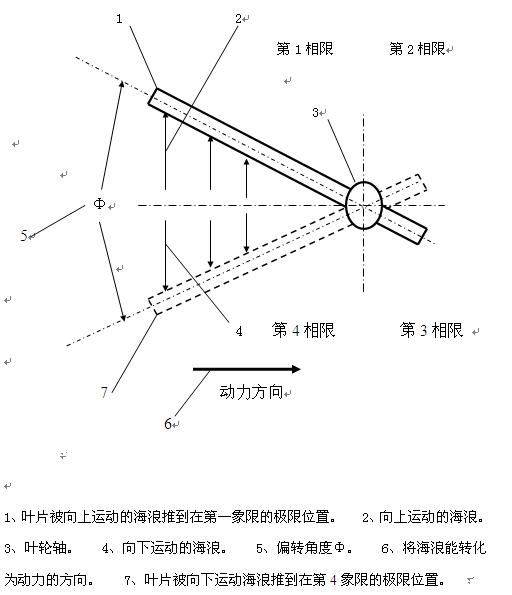

继海水发电的技术【自调导叶叶轮式波能发电单元】以后,利用海浪波能的专利技术,“直接将海浪能转化为动力的装置”也公开了。
本技术“直接将海浪能转化为动力的装置”是将海洋中海浪往复运动的动能直接转化为垂直方向的动能,可以作为“动力源”输出。是真正的可再生、纯绿色的能源造福于人类。
这个“动力源”可以如果作为直线推进的动力应用于海中船舶等漂浮物的推进动力。那么只要海中有海浪,不管【风向】、【海浪波的传播方向】都与动力方向无关,都就可以转化为一个定向推力来推动船舶航行。这就形成了不要电、不要油真正的“自行船”。
例如:海边的旅游船,在浪大的时候可以自行,浪小的时候,辅以脚踏动力,逆风或提高船速时可以开动备用马达。
原理和自调导叶叶轮式波能发电单元相同,在此就不多叙了。
示意图如下:

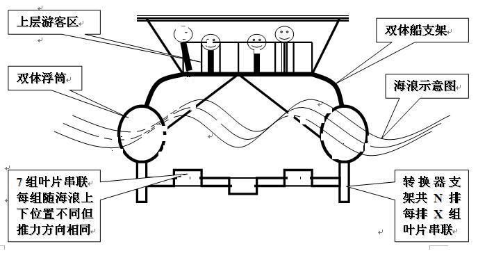

1、 自行船“从船头方向看”的视图:

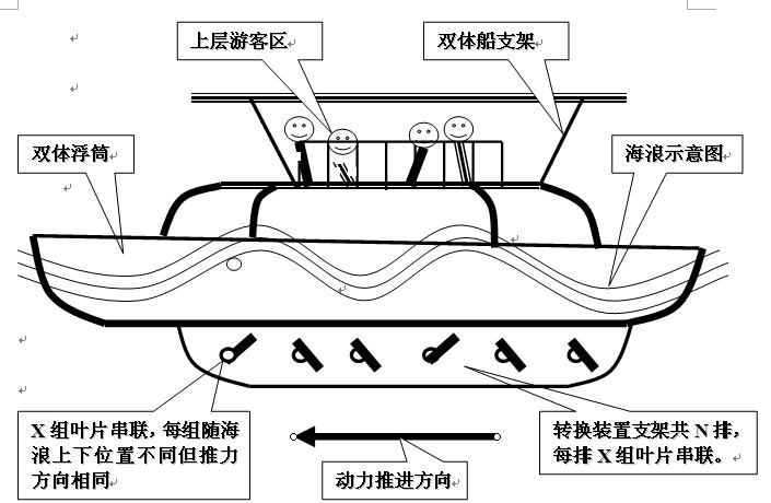

2、 自行船“从船侧面看”的视图:

你忽略了一个最大的问题,即海浪的方向随机性,当你转换能量的时候,你不可能转换能源最初的方向性,这是问题的根本,这也是古人最初选择帆-舵驱动模式的根本所在,你这个模式可能在一定季节有些效果,但绝不能超过帆-舵模式,
 楼主| 发表于 2010-9-1 10:18:09 | 显示全部楼层
你忽略了一个最大的问题,即海浪的方向随机性,当你转换能量的时候,你不可能转换能源最初的方向性,这是问题的根本,这也是古人最初选择帆-舵驱动模式的根本所在,你这个模式可能在一定季节有些效果,但绝不能超过帆-舵模式,——回复如下:

看来这些问题要有模型才能与你讲明白,你必须先了解海浪的起源,发生,能量的转换,转换同时的反作用点,这些力的最终分解,你仅考虑能量的转换,是,能量是转换了,但转换的能量的推动力与原始海浪的作用力抵消了,船可能没有动,
9 y5 y& F+ A2 C, o你必须先研究帆-舵系统,把这个搞明白,了解风产生浪,浪是风的副产品,将风与浪区分开来处理是从古至今的最佳选择,当然古人是无意识的,
0 f/ I6 M$ u8 q" A研究海洋,东西太多了,先把数学模型建立起来,就都知道了,

这个原理:已作模型了——转动的模型,在以前的帖子里说了。这个模型在空气里和水池里,模拟海浪运动,就是让模型上下、左右动(像风车),结果就像一个方向转动了。如果作为定向,那么在一个漂浮物上固定N排M个叶片,每个叶片就会产生一个定向力——动力源。
, M4 ]6 _: d9 t( ]1 D- J7 B0 k5 K自行船的工作原理:
8 r/ E# _9 Q8 U, H- e" W; {' u没有风、海流和地形影响的海浪——涌浪,比较简单,就是水分子的上下交替转变,没有水平方向的流动,只有简单的相互“位移”。4 v% [5 `5 S8 W7 e: L
所谓的海浪波,就是海浪传播的方向,是由风源以同心圆的形式线外传播,但是没有海水的流动,就好像舞台的“人浪”表演,人没“流动”,只是上下的活动,就形成了“浪”的移动——错觉。
$ H; b4 C- v" r3 d, z0 H3 |* z那么如下图:上下的海水必定会产生如图的“动力方向”——这就是自行船的动力源啊!/ q' x  X- G$ d2 m- Q
