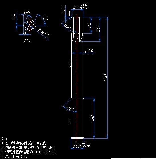

各位同仁!* s' ?* J9 H# c' ~8 `7 z- S. G3 |6 o
      谁有直径为22-10台阶绞刀三维图! 在线急急急!!!!!!!

这要看你加工的零件和机床了,因为材质不同,铰刀的各种角度也就不一样,机床不一样,铰刀的各种柄部形式也不相同,另外如果加工制造的话,平面度也就够了,我发一张平面的给你,加工铸铁的,在加工中心上用的,希望对你有帮助,& I( s4 V1 }; `3 z3 l6 B) d/ s

发表于 2010-11-6 02:44:27 | 显示全部楼层
左边俯视图的0.5标注的莫名其妙阿?我没看懂,且听楼下分解

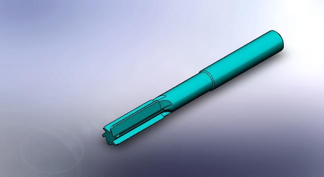

# T+ X9 T% ^* i8 TSW08版画的!希望对你有帮助!
铰刀.rar
167.57 KB, 下载次数: 9, 下载积分: 威望 -10 点
发表于 2010-12-23 22:07:35 | 显示全部楼层
0.5是刃带宽度,
发表于 2014-8-6 20:08:46 | 显示全部楼层
杨帅 发表于 2010-11-6 02:44 / E7 A9 B* Z% M3 _+ f6 Y, r1 T
' f% u- P  v/ y
芯高/ P' g& s; E/ v, x
