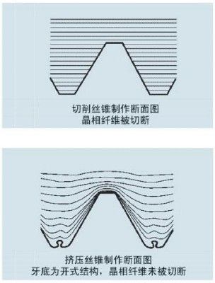

对了楼主能否给我们大致介绍一下挤压丝锥 和切削丝锥的区别啊 详细点最好啊

: X3 S7 R) }0 X0 p  h& e    整体来说,切削丝锥靠刀尖切掉多余的肉形成既定形状的螺纹,形成螺纹后材料纹理是间断的,内螺纹的小径面是水平的。挤压丝锥靠刀体上的棱(一般是三条)挤压材料变形使材料发生滑移而形成螺纹,而不是切除材料,就想用手摁在面团上会留下手印一样。挤压变形后会留下碗型凹槽。材料的纹理是连续的,加工表面由于受挤压作用而硬化,因此螺纹强度与寿命都大大提高。难点在于底孔的直径不好把握,要求尽可能的合适。太小了挤压过程中材料堵塞阻碍加工,甚至使丝锥折断。推荐底孔直径:d=D-0.475P。自己总结的。
7 ^- o; F0 b( L; k) ]+ O7 T
切削加工与加压加工成型比较
切削加工与加压加工成型比较

发表于 2010-9-4 15:52:51 | 显示全部楼层
* w1 u( t* }* H. N4 @ ! K9 S: f5 I* C* J) i7 c' w
好像太大,这样挤压出来的螺纹牙型不够饱满,建议d=D-0.54P
