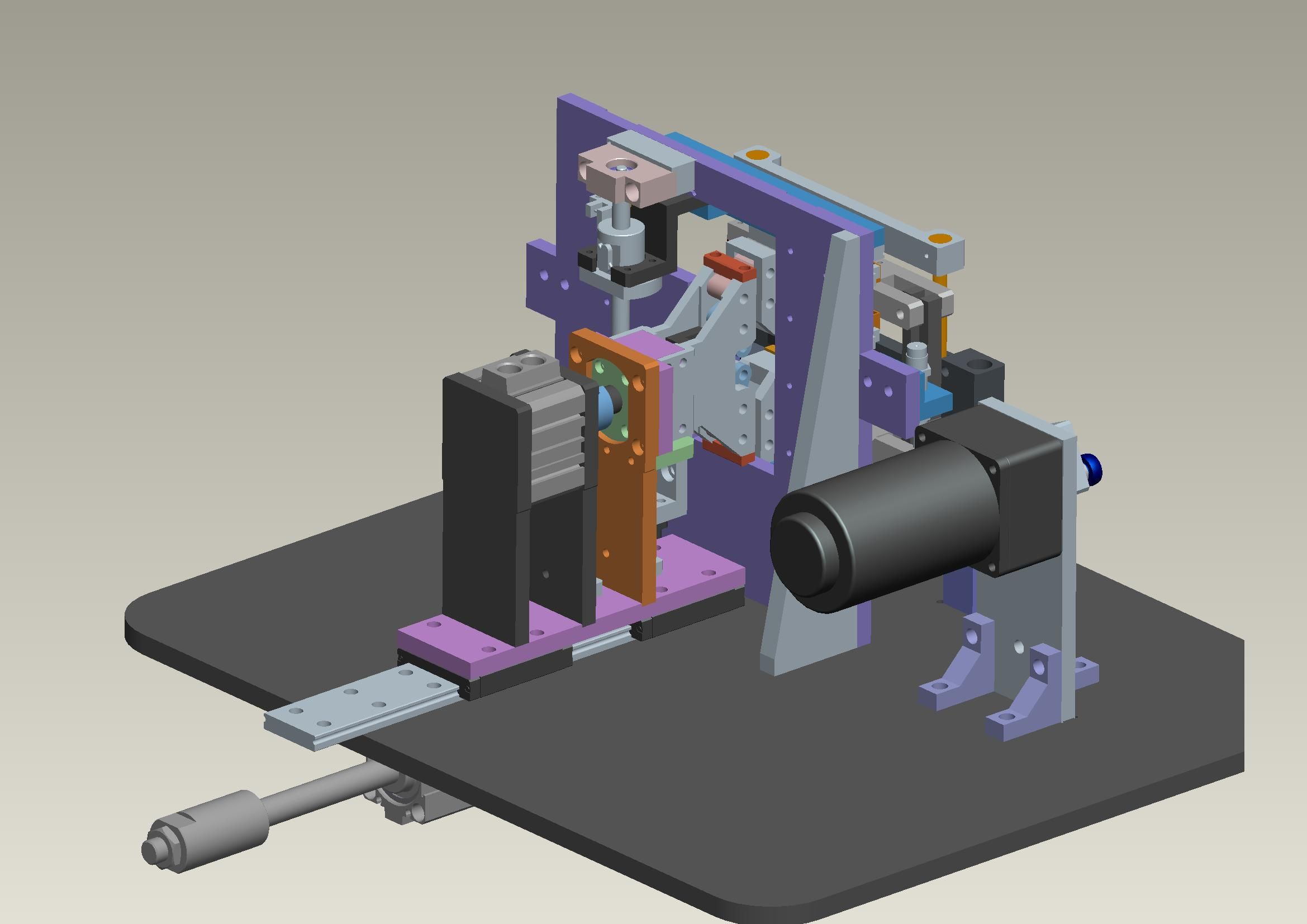

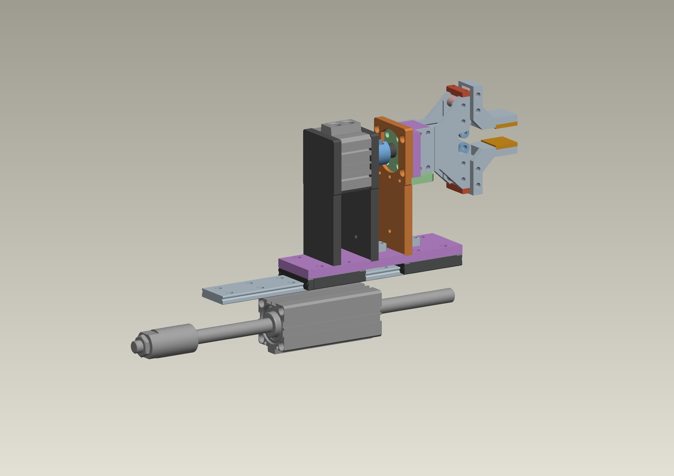

线轨上的前端是一个机械手,靠后面的短形气缸驱动。在机械手夹持住物件后需要一个向后拔70-100MM的动作。(行程可调的)
我现在想用下方的可调气缸去带动。但是嫌它太长了,超出了机器的外围。可否用步进去代替????这样还可以在触摸屏上调节行程。如果用步进要用什么样的机构去实现呢(注,拔的力度需要50KGF。)????
发表于 2010-8-25 09:29:03 | 显示全部楼层
看调整的频率了,频率高就用电机,频率底就用气缸。
发表于 2010-8-25 09:37:26 | 显示全部楼层
如果定位精度不太高,同步带﹑齿条可以考虑!
发表于 2010-8-25 09:38:27 | 显示全部楼层
这个不难实现!
步进可以完成,但要结合你的实际情况。具体方案:步进+同步带+传感器
如果步进不能完全满足需要,考虑用伺服,这样最完美。呵呵!
相比之下,用长行程的气缸成本太高了!再加上可调行程,就更高了!!

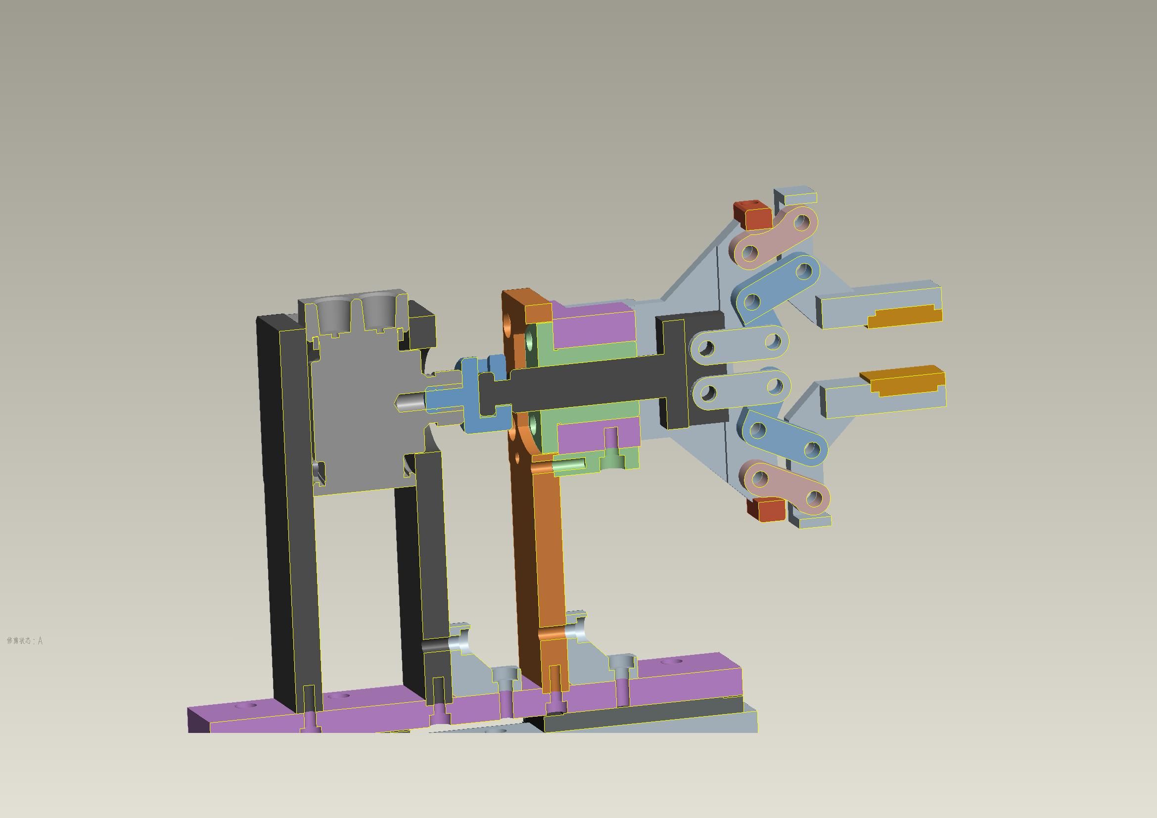

仔细看过,发现你的短行程气缸的结构不太好,悬臂太长!
发表于 2010-8-25 09:45:40 | 显示全部楼层
同步带+步进电机
齿轮齿条+步进电机
 楼主| 发表于 2010-8-25 09:51:21 | 显示全部楼层
回复 2# 晕车的司机
    频率在每分钟六次左右。
 楼主| 发表于 2010-8-25 09:53:58 | 显示全部楼层
回复 4# 红豆生南国
   应当是伺服的成本最高了吧,行程可调的气缸也才几百块钱。
 楼主| 发表于 2010-8-25 09:55:33 | 显示全部楼层
如果拔的力度需要50KGf,选用步进电机时用同步带好还是齿轮齿条好呢。步进需要多大的功率?
 楼主| 发表于 2010-8-25 09:57:37 | 显示全部楼层
回复 4# 红豆生南国
    短行程气缸悬壁太长的确是个问题,你说到点子上了。太长会造成重力下垂。不过我前面加了一个35MM的直线轴承。起支撑作用。不知可行不?

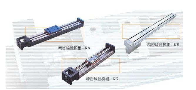

发表于 2010-8-25 10:00:05 | 显示全部楼层
不是还有这种残品吗,提高很多个档次了哦
