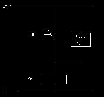

& V% I2 A( R! g请问各位大师,上面是一个简单电路图,其中有按钮SB 、继电器KM 、右面那个是与三菱F2N的plc接口,看不懂的是Y01是要与com接一起,为什么这里和c2.2接一起?菜鸟谢谢各位大师了

这是继电器型的输出,就是相当于一个小中间继电器。! U( g- W1 n+ K# g& B, m2 e) s
普通的输出是不可以接220的,不然有多少烧多少。5 v. Z* [7 i; _
楼主慎重!

我认为你的C2.2=COM1

/ a. _% t7 h" E* |) {1 l" T' i2 P    220v不可以接吗?好像可以吧,我接过没什么问题哦。不过还是要谢谢您的提醒啊。

PLC的输出有分继电器输出和晶体管输出,继电器输出是可以接220V的,只要电流在负载范围内即可。晶体管也有不同的电压等级。有直流24V输出和交流220V。楼上的骂人也也要说清楚再骂

小伙子,把C2.2改成COM1,放心的接
发表于 2010-8-24 15:27:09 | 显示全部楼层
先确定你的PLC是继电器输出的,然后在接,不好意思
