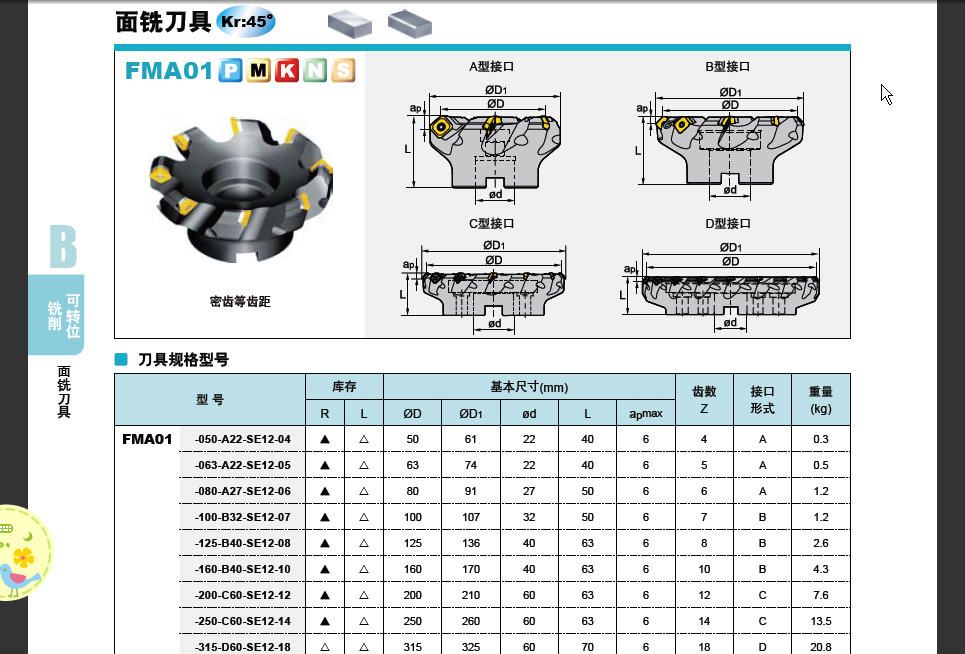

可转位面铣刀的刀具角度怎么查?
发表于 2010-8-20 11:08:37 | 显示全部楼层 |阅读模式
我有个疑问(我是新手,可能问题有点搞笑,莫怪),想问下:铣刀盘仅仅标的7 X: T( r1 ^9 x- f" z/ j2 O1 q
主偏角,那其他的角度呢?径向前角是多少?轴向前角是多少?9 w! d3 }$ Z' V! y. b5 B. U% o
样本中怎么没有体现这些参数?请指教) j- N* [8 C' p" K
(当然刀片是有角度的,但刀槽又不是直来直去的,装上,角度肯定变)
发表于 2010-8-20 12:55:59 | 显示全部楼层
这个角度刀具手册上没有给,径向前角和轴向前角的正负可以看出来,但是具体角度值不知道。能判断出这种刀盘的前角比那种大就行了吧。
发表于 2010-8-20 12:58:31 | 显示全部楼层
回复 1# zhangfalei 4 |. S9 X/ m6 y) t/ T) V2 a+ B" V: }
% d) E1 a" P" }5 |6 U# d4 E: x! x" A
- R  Q& ~! W% S: I+ u  E1 K    这个角度刀具手册上没有给,径向前角和轴向前角的正负可以看出来,但是具体角度值不知道。作为技术员能比较出两种刀盘前角大小就行了吧。你们厂用的是株洲的刀具吗,看你的资料是株洲的。
