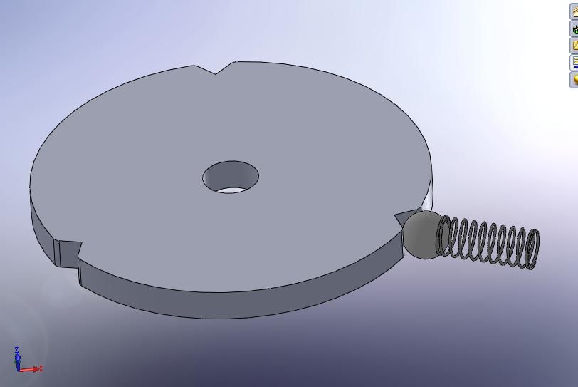

我想设计一个依靠外力旋转90度到100度的旋转机构(比如逆时针方向),旋转到位后自动机械定位。然后在旋转方向(比如逆时针方向)施加外力,它会自动解锁,外力释放后会自动回到起始位置。关键是定位机构怎么设计,完全用机械机构。请高手赐教!谢谢!

发表于 2010-8-17 09:00:01 | 显示全部楼层
可以用 旋转.JPG 旋转工作台常用的机构
