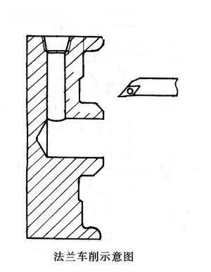

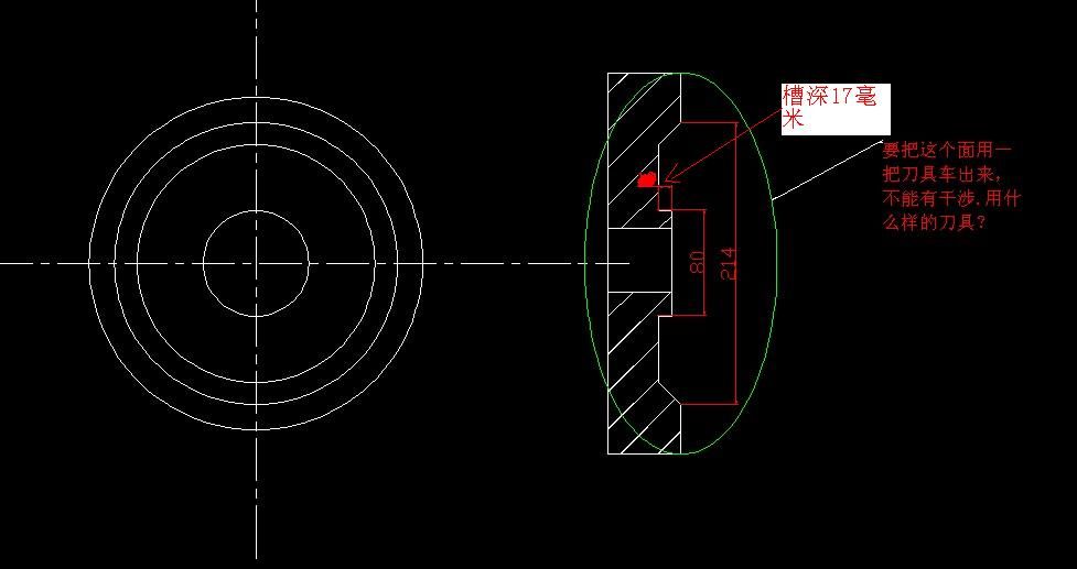

见图,车加工这样的工件的端面的时候,选用什么刀具?
发表于 2010-8-10 14:15:03 | 显示全部楼层 |阅读模式
发表于 2010-8-10 14:30:30 | 显示全部楼层
这个貌似不难吧,端面槽刀就可以啊

发表于 2010-8-10 19:55:11 | 显示全部楼层
 楼主| 发表于 2010-8-11 15:00:21 | 显示全部楼层
回复  cwenm . {4 |  h9 B: T# m, r( P. z& @
; B* J' Y2 W8 R0 [. s* R# k6 B! _& ~/ V6 R; a3 b% ~
1 @# g( P: n1 T/ Z- P东海fyh126 发表于 2010-8-10 15:27
& {% O6 R3 O9 m! S( T* W& s( s! x
+ [) h+ d2 J7 ]  g. ]  o这个是标准车刀吗?还是非标的?
发表于 2010-8-11 15:07:39 | 显示全部楼层
回复 5# cwenm 0 r" C* C* b: ^. N' ~$ \& |0 U
; U$ B5 K9 A# b0 U, x
9 T  h5 {2 @8 G    标准菱形刀片,机夹车刀。。。。。。。。。。。

发表于 2010-8-11 17:19:52 | 显示全部楼层
TNMG的刀片,选择一下刀杆,很简单的,刀片便宜的不能再便宜
发表于 2010-8-11 22:52:50 | 显示全部楼层
端面切槽刀费用较高,效率却不高。从图上来看,端面槽比较宽,不必用端面槽刀。3楼的刀是比较合适的选择。
发表于 2010-8-12 00:49:10 | 显示全部楼层
D型或V型刀片,93度主偏角车刀。
% n* L, I0 i; u- T8 b4 L如果还有干涉,可考虑让车床主轴反转,编程时注意下接刀位置和走到路线就可以了。
