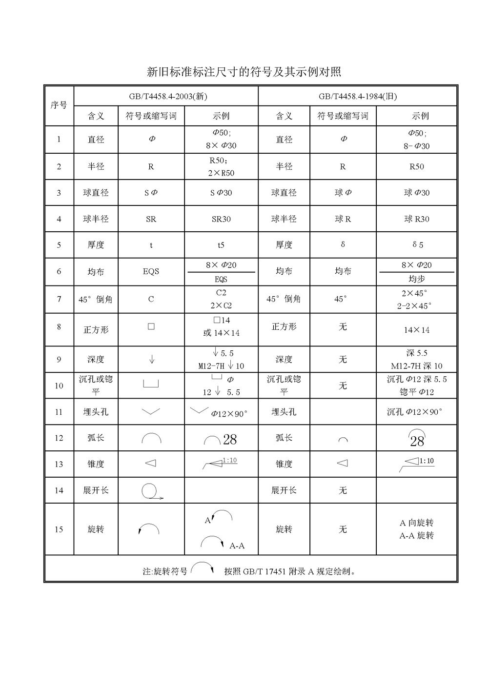

发表于 2010-10-17 13:29:01 | 显示全部楼层
传一份资料:“新旧标准标注尺寸的符号及其示例对照
新旧标准标注尺寸的符号及其示例对照.pdf (73.96 KB, 下载次数: 111)
这是好东西  发表于 2014-4-28 11:56
发表于 2010-10-17 16:38:54 | 显示全部楼层
均布我用EQS代替,领导恐怕不同意。
