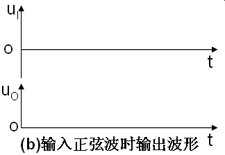

各位大侠,我现在有一个关于全桥的问题,现在我设计了一个简单的电路,其中用到了一个全桥,是这样的:
" ?/ p. U4 F' q- R, @; d1 b( U* d+ s我380V变压到36V,经过全桥后电压只有18V了,不知道这是怎么一回事?6 N& s% p& s9 H# U
7 m2 Z8 G- ~& ~8 M5 ]请各位大侠指点指点,谢谢,我所用的继电器是36V的但还是可以工作,

如果是全桥整流的话,在输出级未加电容时 747b.gif 输出波形既有直流成分也有交流成分。其中交流成分为18V也很正常。

发表于 2010-8-4 09:15:06 | 显示全部楼层
如果是全桥整流的话,在输出级未加电容时输出波形既有直流成分也有交流成分。其中交流成分为18V也很正常。
0 G7 R6 N5 @. L+ F3 NCXFLBH 发表于 2010-8-4 08:37
$ `+ `( i; ?0 V+ h) @6 o6 R
3 v8 z0 f* g4 u9 j* `- {4 D1 {: d* B9 J0 z; O$ ^' z1 b: x0 C
    对头,加个电容1000uf/50V就正常了。
