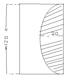

7 }# q# c6 ?! A问个很幼稚的加工问题,大家不要笑我
- J% J4 p- E3 c+ [3 x
, `6 j9 ~0 p4 j) h, t5 P像这样在圆柱体种车削掉1个碗状部位,这样的加工用什么车刀片会干涉呢, I1 {  F8 u  [# \
, g6 h& u4 g; \前几天有一个客户这样问我用V型的刀片会不会干涉什么的,但是因为我本身不是做加工的,想了想,想不太清楚啊* q, g$ t# ^( }1 D+ [  s" E+ M# I9 y
会不会干涉,与那些条件有关,如何来说明呢
发表于 2010-8-3 12:19:36 | 显示全部楼层
请按照制图规范绘制草图,并给出刀具投影大致形状。
 楼主| 发表于 2010-8-3 13:04:20 | 显示全部楼层
并给出刀具投影大致形状
- o$ `6 \: J+ P& ^; N- d- C( P) a5 I- S; v' k  X) j5 ~  k
客户没说用什么刀杆 =.=
发表于 2010-8-3 23:06:34 | 显示全部楼层
你应该问,用什么样的刀片会不干涉才对吧,哈哈,
! d' D, ~+ O1 b/ l这涉及到刀杆的主偏角和刀片的刀尖角度,一般仿形的刀具大多采取V形,也就是35度的刀片和圆刀片,
# P4 O" o5 b5 }# R; E具体可以在CAD的画一下,模拟一下很简单的就知道了
参与人数 1威望 +10 收起 理由
老鹰 + 10
发表于 2010-8-4 07:57:11 | 显示全部楼层
画一下边缘切线角度,比较一下就知道了
发表于 2010-8-4 08:36:03 | 显示全部楼层
很简单啊,圆形刀片,V型刀片都可以解决啊。
 楼主| 发表于 2010-8-4 08:44:20 | 显示全部楼层
很简单啊,圆形刀片,V型刀片都可以解决啊。& o" N1 h; Z' }1 c/ {  ?
3 g7 w1 a! p# E  i我也觉得V型不会干涉的,但是我没加工经验,只是凭想象。。。但是用T的就会干涉吗,我不知道怎么说明。
