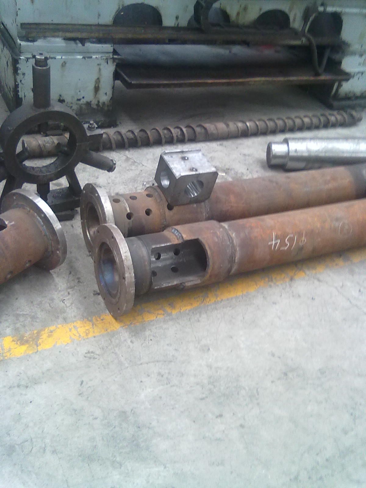

求助:关于螺旋输送设备的设计数据及要点!

老马师傅,我一直很佩服你
如果我们把底下的U型槽做高一些,把上盖去掉。旋转不毕太快,用大点的螺旋片,
我们运输的是湿茶叶不是那些干燥状态下的小颗粒材料,旋转速度不高,而U型槽够高,这样就不会被旋出去,由于没顶,螺旋片上半部分不会受阻,我想一般不会堵塞。运输量的大小我们可以调节螺旋片的大小。
个人愚见,老师傅多指教

螺旋的不建议选用,还是用刮板的好

由于楼层高度的限制,那三个煮茶缸的下部出口,距离地面只有500mm,之前有的厂商不敢接的原因,我估计就是有原因,所以没办法按您的方法做,同时现场有必须要求这个输送系统是密封的。

有专业的厂家居然回复说他们的设备不能用于这场合。
轴太长了???
中间又不能加支承
叶片断开,可加支承(上挂)

今天刚刚去了一家厂,就看到了类似于这种机构,它的那个螺旋轴大概有三米。不过我是新手还是第一次见到。呵呵。
是否要用的轴就类似与图上的螺旋轴呀。

按楼主给的数据来看有几点不明白:
    第一、你提到的每小时2吨不算是太大的运输量,但是,我感觉这种设备不太可能连续出渣,既然是一个煮茶炉,他肯定有一个加热的过程,他会有间隔的,估计有一个固有的频率才对,他的间隔时间很关键的,它会影响输送量的。再说了,如果煮茶炉排渣时间太长的话会影响效率吧。
    第二、三个茶炉是同步排渣还是轮流排渣?计算起来有区别。
    第三、离地间隙太小不好设计,看那个空间,你的排料管道最多也就是直径超不过300mm,还的考虑进料斗的高度和入口。如果高度不高的话,储料太少没有进料压力,入料口大点可以增高入料斗高度,但是又会带来吐料的麻烦,尤其前后有三个入料口,前面两个更不好控制。
    第三、不知道你用啥方法脱水?出料口好像在下面?螺旋输送的时候,是不是和螺旋榨油机一样,顺便就脱水了呢?
     下面再谈谈我个人的看法:
    暂不说具体的东西,就方案论证谈谈我的看法(说错了不要笑话,没有读过几年书):
    第一、如果宽度容许的话,是否在第一、第二个入料处做一个U型的800x500的储料斗。将此看做是一个三级泵站。
    第二、出料口不管用哪种脱水方式,将分离出来的水用泵加压后,形成多股向下的水流反馈到入料口,帮助入料出料。
    第三、至于转速、功率等参数,等方案相当成熟的时候在考虑吧,酝酿一个成熟的方案比较难,具体的计算应该不会太麻烦。
