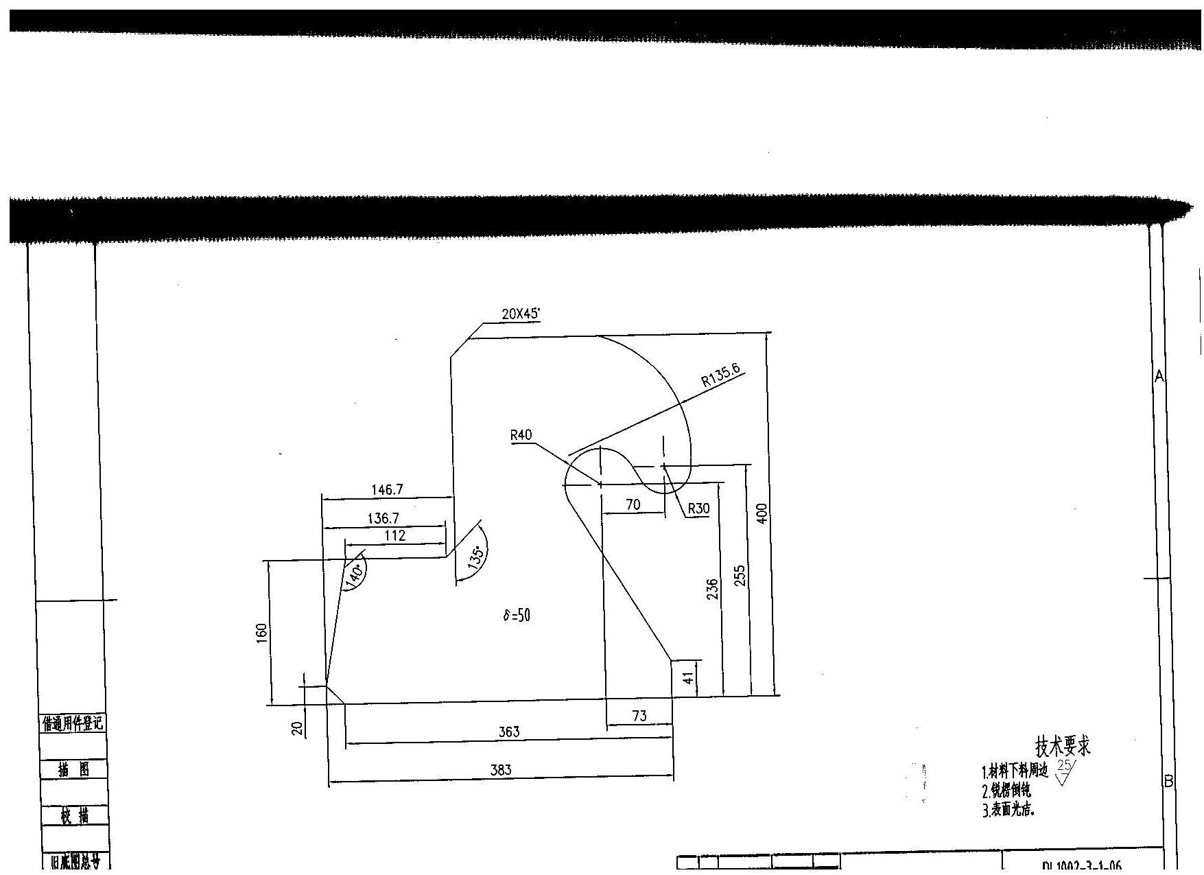

图纸里的R135.6这个尺寸怎么确定的?
是不是这张图纸错了
谢谢!
发表于 2010-7-11 09:38:29 | 显示全部楼层
400最上的X线向下推135.6平行线,
R30圆心为基点,(135.6-30)为半径,
与平行线的交点即是R135.6圆心.
左侧140º少交点起始尺寸

发表于 2010-7-11 10:58:45 | 显示全部楼层
我没有听懂楼上的意思是什么 楼主的意思我明白了 你说的问题没有错 R135.6圆弧是于顶边和R30都相切的 以右下角为坐标的话 R135.6的坐标是X:108.18  Y:265.03 这个可以用电脑画出来的
我发现的问题是R40 与R30的圆弧设计者是怎么连接的我是不知道了(我是在一个圆弧上取一点与另一个圆弧用直线相切连接的)

发表于 2010-7-11 12:09:20 | 显示全部楼层
万山用户
发现的问题是R40 与R30的圆弧设计者是怎么连接的???
问的对!是无法相切的
X直线距离70???
应是二中心点连线距离70才能相切
发表于 2010-7-11 12:14:23 | 显示全部楼层
好象都是切线连接啊,电脑画是可以画出来,不过这样的图都是让人搞不清楚,那些连接的地方都默认切线连接了。

发表于 2010-7-11 14:21:14 | 显示全部楼层
图纸上的东西,应该是用于锚固的一个钩子。这种构件,要紧的是钩子着力点的坐标,对于外形轮廓曲线的连接则不会太计较。
不必用错或对去评判这张图。
除非特别注明,对于圆弧与圆弧、圆弧与线段的连接,默认为相切,这张图也没有少注R135.6圆心坐标。
发表于 2010-7-11 20:38:58 | 显示全部楼层
楼主的意思估计是 R135.6圆弧是于R30相切于顶边不相切不好?但图是这样的。
