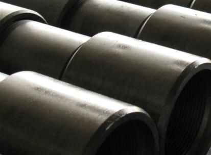

机械零件做什么样的处理才会不生锈?
发表于 2010-7-7 16:45:40 | 显示全部楼层
你们别误导别人啊。镀铬防锈效果不太好。因为镀铬后有微孔,真真起作用的只是里面镀的2层铜。镀镍效果比镀铬好。热喷锌效果也可以。不过要用0号锌。现在有种新技术叫达克罗处理。很多做链条的厂家用这种技术。楼主可以去看看。

发表于 2010-7-8 10:26:59 | 显示全部楼层
我们一直在为这问题头痛,发黑的,手摸几次,汗照样能让他生锈,镀硬铬,久了从里面斑点锈出来,烦,我前年去温州了,那边比较好点的用5CrMnSi,材料供应商是这么叫的,我怎么查的都是25CrMnSi,这材料还很耐锈,有点象不锈钢,但它可以带磁上磨床,感觉不错,但回广东了不只哪里有卖的

发表于 2010-7-8 11:19:12 | 显示全部楼层
镀铬和达克罗处理都行呀,尤其是达克罗处理效果不错,是新一代的处理方式。
发表于 2010-7-8 11:38:57 | 显示全部楼层
我们这里的零件全部都是表面磷化处理的,颜色为灰色,防锈,防腐

发表于 2010-7-8 23:12:26 | 显示全部楼层
镀镍,镀钨合金都可以,后边比较贵
