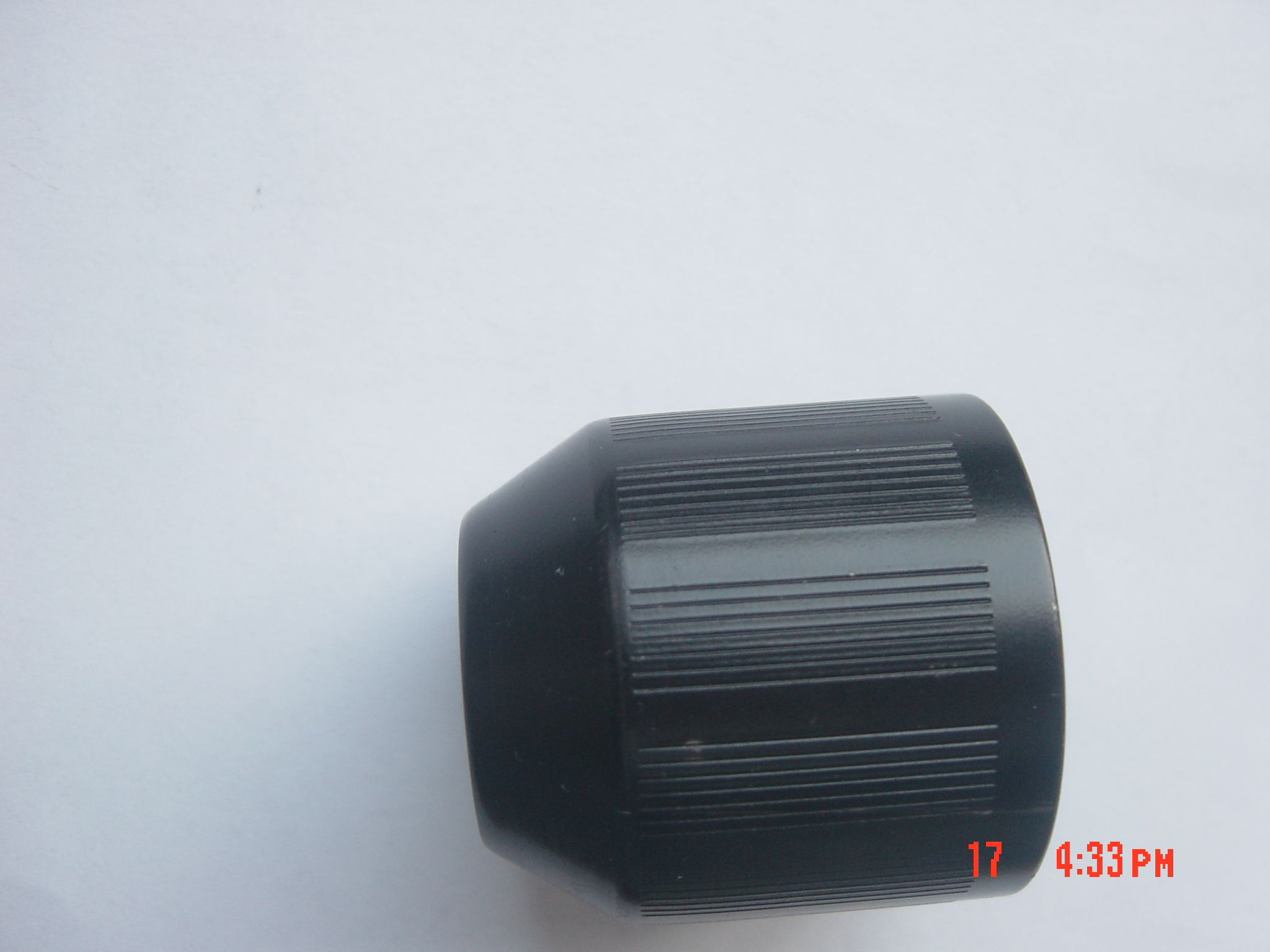

发表于 2010-7-3 14:27:24 | 显示全部楼层 |阅读模式
9 W6 G5 o- P! z/ D. A7 _6 i
! I" v; z, J, \# f! _& x这个零件需滚花。材质ST12,不知哪可以找到滚花刀?
发表于 2010-7-3 14:42:32 | 显示全部楼层
钻夹头吧
发表于 2010-7-4 00:16:26 | 显示全部楼层
这种花是用滚花刀滚上去的吗?
发表于 2010-7-4 21:06:27 | 显示全部楼层
挤压的效果可能会更好。5 n; _$ F! q# U3 q( m& L' L+ |! C
有人搞过的吗?
发表于 2010-7-4 21:51:32 | 显示全部楼层
持续关注中。
! O8 j0 l+ ?- j, h7 i望高人给解答一下。
发表于 2010-7-4 21:54:03 | 显示全部楼层
这不像是滚花的,绝对不像
发表于 2010-7-4 22:02:39 | 显示全部楼层
如果要滚花的话,需要订做滚花刀
发表于 2010-7-4 22:05:29 | 显示全部楼层
要提供尺寸才能确定是否用滚花刀好加工呢!
发表于 2010-7-20 23:37:04 | 显示全部楼层
不像用滚花刀滚的,!!!!!!!!!
发表于 2010-7-21 15:47:00 | 显示全部楼层
这是一个零件,需要在上面滚等距的字,需要一台尺寸如图,凸道尺寸的滚字机而已,不论是大量还是小量生产,做一个手摇滚字机都很必要。这种滚字机结构很简单,一个方钢框,一头是滚字轮的固定轴;一边是带手摇轮的涨夹簧轴。调好距离,夹好活,手轮摇一圈,一件产品就完成了。整个结构,一张单人工作台而已。如有条件,加一台小减速机,就省劲了,不过限位开关得要准确,不小心滚个十圈八圈的就不太好看了。这是某兵工厂过去在对付批量较少(一次量一两万件的炮弹引信体上滚字,也有类似版主那样的凹槽零件。)是自己设计的应急工装,现在早已被一种电蚀设备所代替。不过就是太贵了点。
