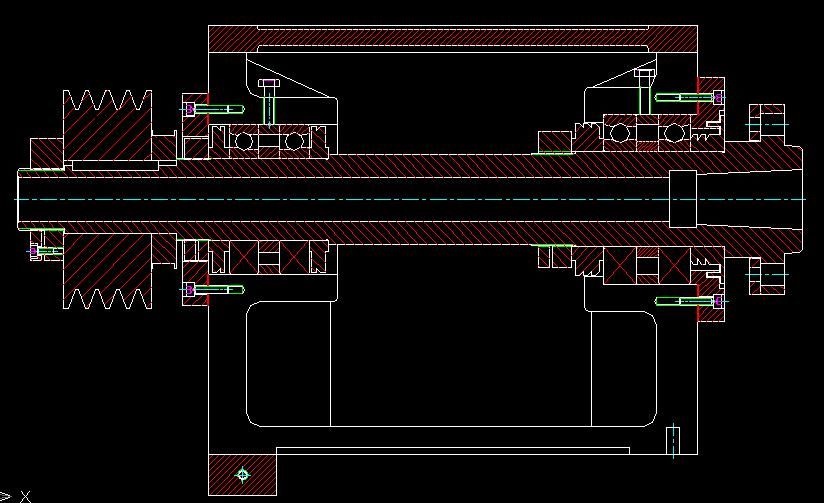

发表于 2010-7-9 22:27:55 | 显示全部楼层

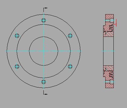

发表于 2010-7-9 22:30:50 | 显示全部楼层
迷宫密封结构示意图。。。
