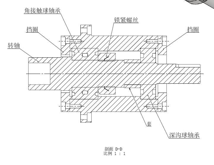

的确是不允许有轴向窜动,所以才会选择NSK的角接触球轴承,
轴向紧固,准备作如下方案,请彭老师看看有没有需要变更的地方
内圈:准备购买MISUMI(米思米)专用的锁紧螺母,转轴设计为台阶形状,并且在末端车M25*1.5细牙
外圈:用挡圈来顶住轴承外圈,并且固定在安装座上面
这样一来,轴承内外圈都可靠的固定,理想状况应该是不会有窜动了;不知实际使用中会否有问题,因为我还没有设计过这类型的机器
所以,还请彭老师多多指导

方便的话,把轴承座、轴和螺母、端盖等的装配图贴出来看看。
所叙述的安装方法好像不是太好。

好的,正式的图面在办公室电脑上,刚才临时设计了一个,基本上就是这个样子,彭老师看看还有哪些地方需要修改的

这个结构可用,但后面一个轴承轴向固定多余,标注为“套”的零件应该取掉,让轴承在轴向可以浮动。
另外,密封不知如何考虑的。

你的公差可用,对轴承来说,轴和孔的圆度更重要
彭老师说的对,密封至关重要,套要去掉
