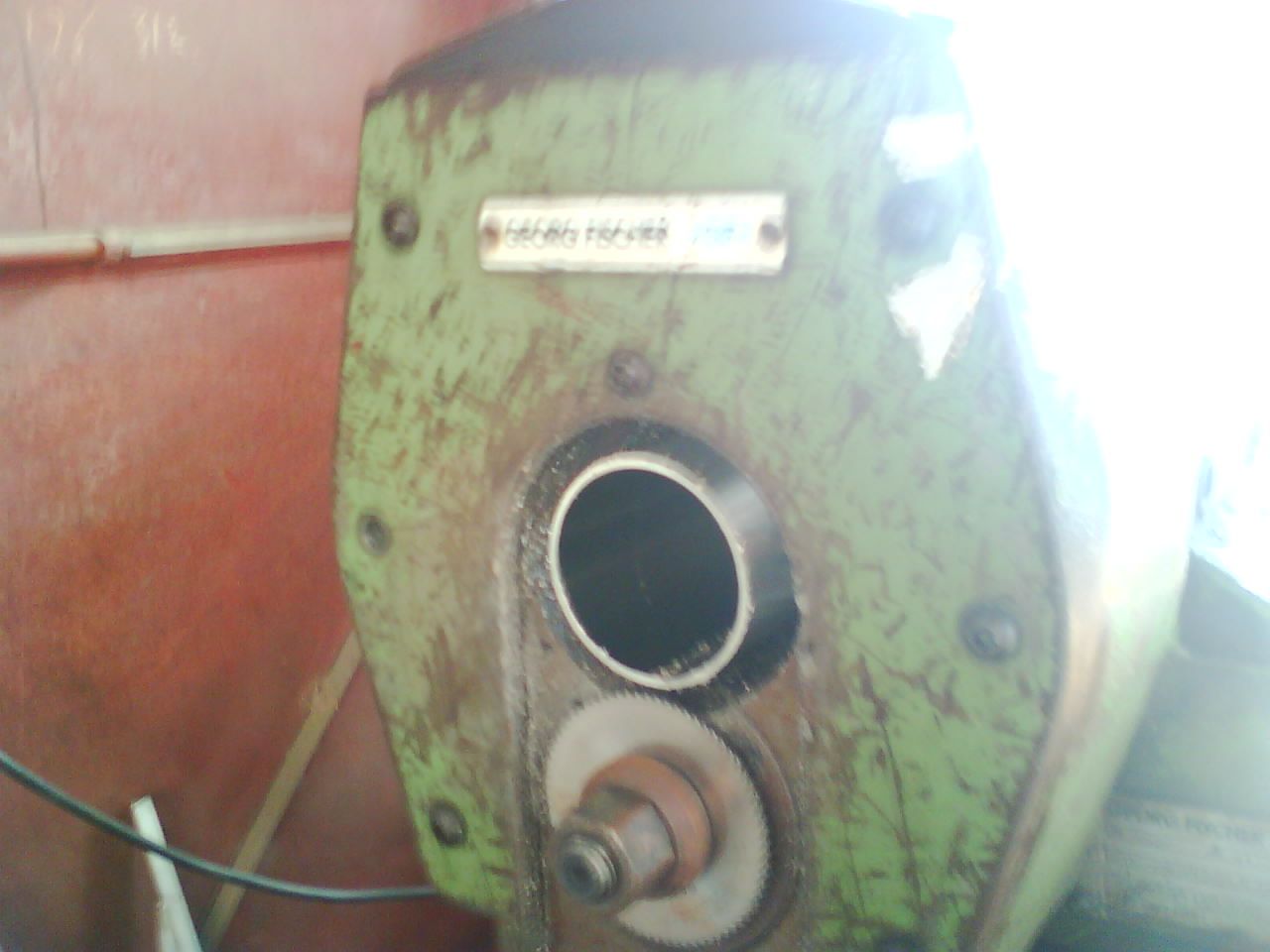

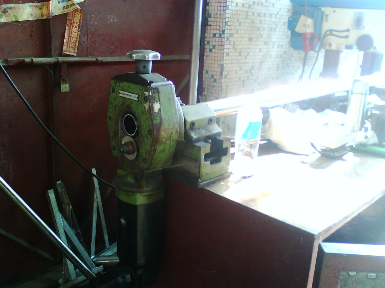

发表于 2010-6-29 15:54:33 | 显示全部楼层
德国有一种手持式旋锯机,我们在外施工的时候用,用这种机器毛刺最少,但我们接管前也必须处理一下。
可这机器老贵,以前在香港买4W多,但是值!

回复 9# 深圳龙九
能做我7楼照片那种机么?
