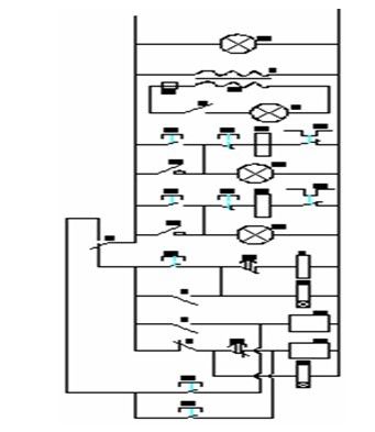

控制电路图---求助
发表于 2010-6-1 12:35:04 | 显示全部楼层 |阅读模式
控制电路
控制电路
合上刀开关Q1后三相交流电源被引入。当SB1按下时,主电路电动机M1起动 ,然后按下SB3,液压泵电动机起动,同时HL2HL3指示灯显示,SB2SB4为两台电动机可以分别停止的按纽,当校直机需要工作时,按下脚踏开关SB5,中央继电器K1得电,常开触点K1闭合,同时Y1得电,液压缸动作,完成校直过程,常闭触点K断开,Y2不得电,常开触点K同时接通时间继电器KT1,当延时时间到,自动断开中央继电器K1,常闭触点K1闭合,接通Y2,液压缸回程。同时接通时间继电器KT2,当延时时间到,自动断开Y2。当按下转换开关S2时,SB6SB7,从而可以实现液压缸在来回进程中的点动。
转换开关S31时,中央继电器K2得电,常开触点K2闭合,接通Y3,工作台向右移动;转换开关接2时,接通Y4Y3断开,工作台向左移动。
8 Z* z2 [& b6 O   有高人能看懂不?看的懂帮助我把每个元件标出来。。。。 谢谢了  我一点看不懂 但是要急用

这个简单,为什么你不改成PLC控制呢
 楼主| 发表于 2010-6-7 15:14:59 | 显示全部楼层

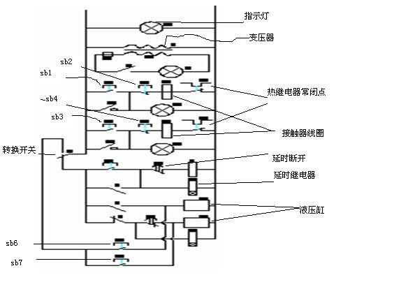

文字叙述和图 是不是不符合?文字叙述里面有Y3 和Y4  可是图里面没有 是哪个错了?文字叙述里的Y3和Y4那一段 是不是可以删除了
发表于 2010-6-10 17:18:06 | 显示全部楼层
哥们你干这个行业多长时间,控制和PLC一起画出来自己就明白许多了,这也是很笨的方法
