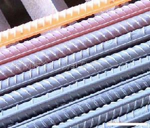

今天在门口的工地上又一次看到钢筋的时候,突然有一个问题,钢筋表面的那些条纹是干什么的?来猜猜看了,呵呵。附图一张:

1、光圆钢筋:钢筋表面光滑无纹路,主要用于分布筋、箍筋、墙板钢筋等。直径6-10mm时一般做成盘圆,直径12mm以上为直条。
2、变形钢筋:钢筋表面刻有不同的纹路,增强了钢筋与混凝土的粘结力,主要用于柱、梁等构件中的受力筋。变形钢筋的出厂长度有9m、12m两种规格。

钢筋和混凝土这两种物理力学性能截然不同的材料为什么能够结合在一起共同工作呢?这主要是由于(1)硬化后的混凝土与钢筋表面有很强的粘结力;(2)钢筋和混凝土之间有较接近的温度膨胀系数,不会因温度变化产生变形不同步,从而使钢筋与混凝土之间产生错动;(3)混凝土包裹在钢筋表面,能防止钢筋锈蚀,起保护作用。混凝土本身对钢筋无腐蚀作用,从而保证了钢筋混凝土构件的耐久性。

原理类似一些注塑件中的嵌件吧?
增加表面粗糙度!
发表于 2010-5-26 16:16:44 | 显示全部楼层
有两个方面吧,一为增加其受力强度,二为增加粗糙度。

我很好奇那个颜色过渡
发表于 2010-5-26 17:05:27 | 显示全部楼层
哪里有什么颜色过渡,是在冷却啊,哈哈
