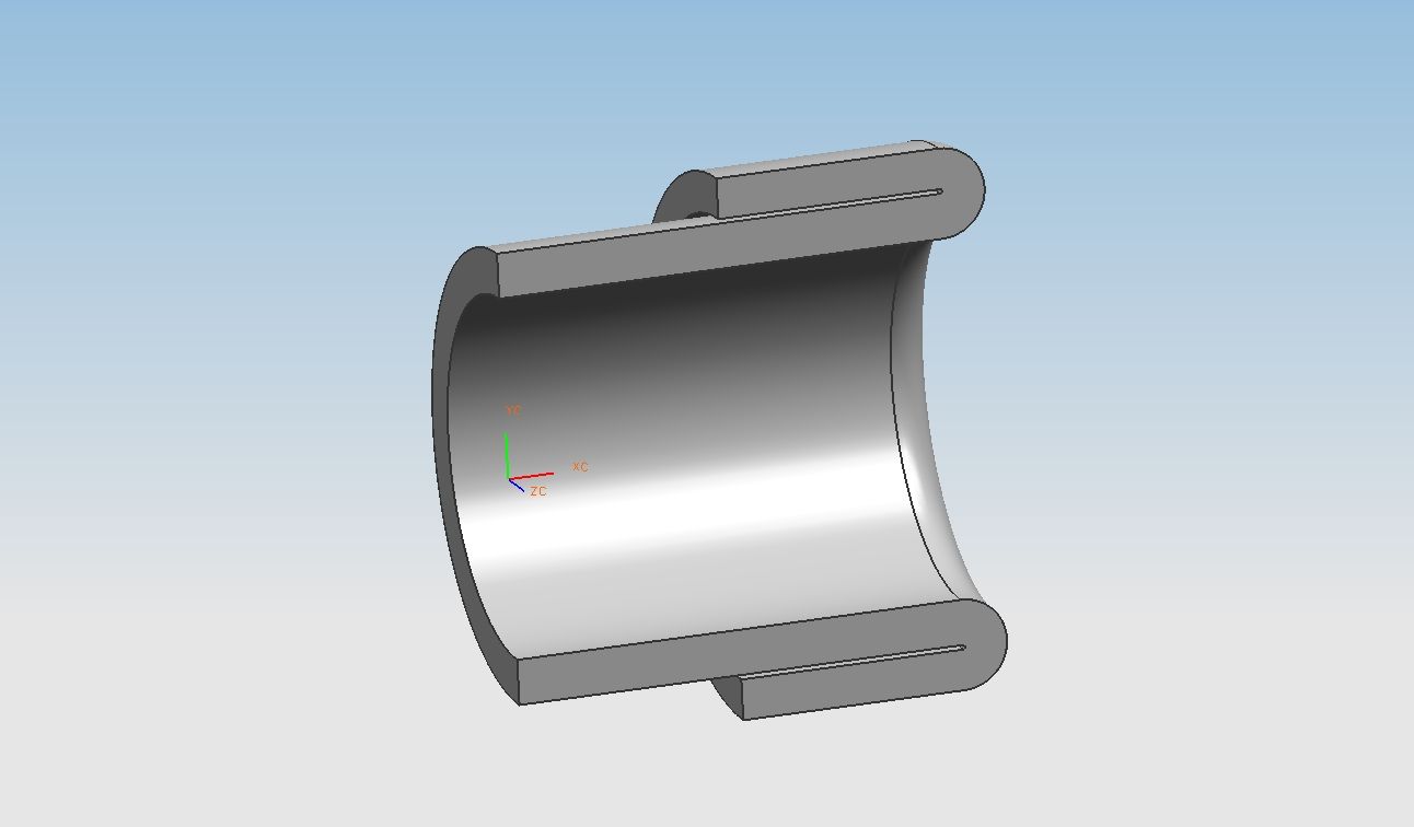

软管装配---请教
发表于 2010-5-22 22:58:20 | 显示全部楼层
楼主可否告知软管长度多少?
接头外径 装配速度?
发表于 2010-5-22 23:37:28 | 显示全部楼层
谢谢LS,关键是怎么让软管前进呢? 其一管子比较软,不易夹持;其二装的过程中是有阻力的;其三,因管子有伸 ...
方图 发表于 2010-5-22 21:54
按照软管的直径做一个夹子包容软管,软管露出夹子3~5mm前进用气缸推动。

 楼主| 发表于 2010-5-23 09:53:52 | 显示全部楼层
谢谢LS各位。 此装配工作不是零件组装,是在生产线上的装配,即软管和接头的另一端已经分别连接在另一零件上了。该工位还有其他装配工作,所以无论是手工装还是用工具都希望时间能越短越好。 尺寸如标题
 楼主| 发表于 2010-5-23 10:00:23 | 显示全部楼层
曾想过用类似医用止血钳的结构来将软管端口张开,但不知道如何在装好后将钳子去掉 (接头处挡住)
 楼主| 发表于 2010-5-23 13:20:05 | 显示全部楼层
有人提出一种方案: 将软管先翻个边过来 (如图),将翻边部分和接头处靠齐,再将翻边处翻回到接头上。 没试过,不知是否可行。 但有一点,需要另外想办法怎么将软管先翻过来 2.jpg
