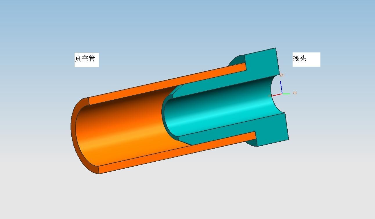

将软管装配到接头上,有没有专业的工具或方法?  批量生产,目前采用的是手工装配,不涂类似凡士林等润滑脂。 问题是: 效率低,且不能保证每个都装配到位。 软管为真空管,内径约8mm, 接头为 ABS材料,装入深度12mm.

发表于 2010-5-22 21:48:10 | 显示全部楼层
软管前进让接头插入软管后切断软管如此循环。
 楼主| 发表于 2010-5-22 21:54:49 | 显示全部楼层
谢谢LS,关键是怎么让软管前进呢? 其一管子比较软,不易夹持;其二装的过程中是有阻力的;其三,因管子有伸缩性,看似装到位了,放手后又向后缩了一截
