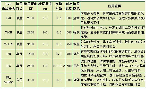

涂层刀具蛮多的,看颜色能区分出不同涂层吗?

本帖最后由 onlyu 于 2010-5-18 23:01 编辑 ; {; i( Q$ u3 ]0 x. `! e9 e
5 P6 [1 j( z7 {: O: K  h大致上可以,比如TiN是金黄色的,TiAlN是紫兰色的,TiCN是灰色的,等等
$ F+ A7 ~' I0 A# C* F7 }; y2 d这只能判断涂层的最外层是何种成分,因为现在很多涂层都是复合涂层,有好多层。

发张图片,+ ^2 Z0 M; D. v0 ~1 d

一目了然,很实用,学习了。

很实用的表格。6种PVD涂层一网打尽。3 c2 ]- Q& @0 |' a
楼主还有没有CVD的涂层资料?
