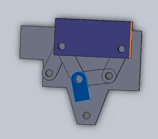

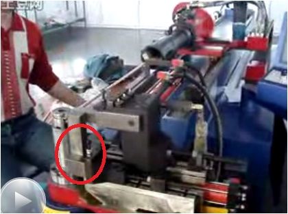

图片中的旋转压块部份在向后退时也向下让位。请问此机构是如何设计的?
 楼主| 发表于 2010-4-29 19:15:16 | 显示全部楼层
不能沉底了,自已顶上去了。
发表于 2010-4-29 19:32:17 | 显示全部楼层
旋转压块底部支撑是个斜面吧
发表于 2010-4-29 20:04:36 | 显示全部楼层
动作到底是怎么样的?
是不是摆角缸?
 楼主| 发表于 2010-4-29 20:11:00 | 显示全部楼层
应该是用了到摆角缸。
发表于 2010-5-7 13:09:23 | 显示全部楼层
平行四边形结构  单层模用不着搞那么麻烦的  平退带自锁足够好了  你玩的件小 不带自锁也可以 结构简单
发表于 2010-5-18 19:55:09 | 显示全部楼层
不能沉底了,自已顶上去了。
发表于 2010-7-31 13:08:27 | 显示全部楼层
深圳龙九  你是做弯管机的吧。呵呵
发表于 2010-8-1 19:42:51 | 显示全部楼层
我是做弯管机的,知道火车如何运动的,就应该明白了。很经典的一种运动
发表于 2010-8-2 09:55:34 | 显示全部楼层
是这个机构。那位高手有关于这个机构的详细资料啊。
