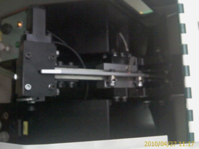

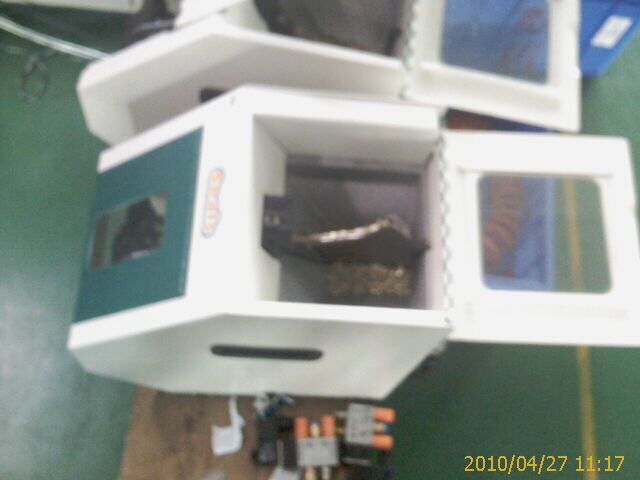

就个人目前所知,和应用的有2种自动送螺丝机构
1.振动盘送料,这是目前最常用的机构
2.另外一种自动送螺丝机构,气动送料,摇摆机器送螺丝,这个明天上图
这个是相当于振动盘的功能大家看看
这个是前面一部分的结构
大家觉得这两种哪种好呢?
还有什么更好的方法来讨论一下
今天太忙。拍了几张,就不处理了,大家拿上来看看

个人认为振动的稳定性高点,至于楼主说的气动具体怎么送还不清楚,不过若还需后续加工我见过将二者结合的!

振动料斗价格低,使用费用低,维护费用低使用可靠,缺点是工作时噪音较大。我觉得还是振动料斗好一些。
发表于 2010-4-27 08:51:46 | 显示全部楼层
現在比較普遍的是用震動+氣動,穩定性還很不錯的,很想看看樓主的純氣動機構
