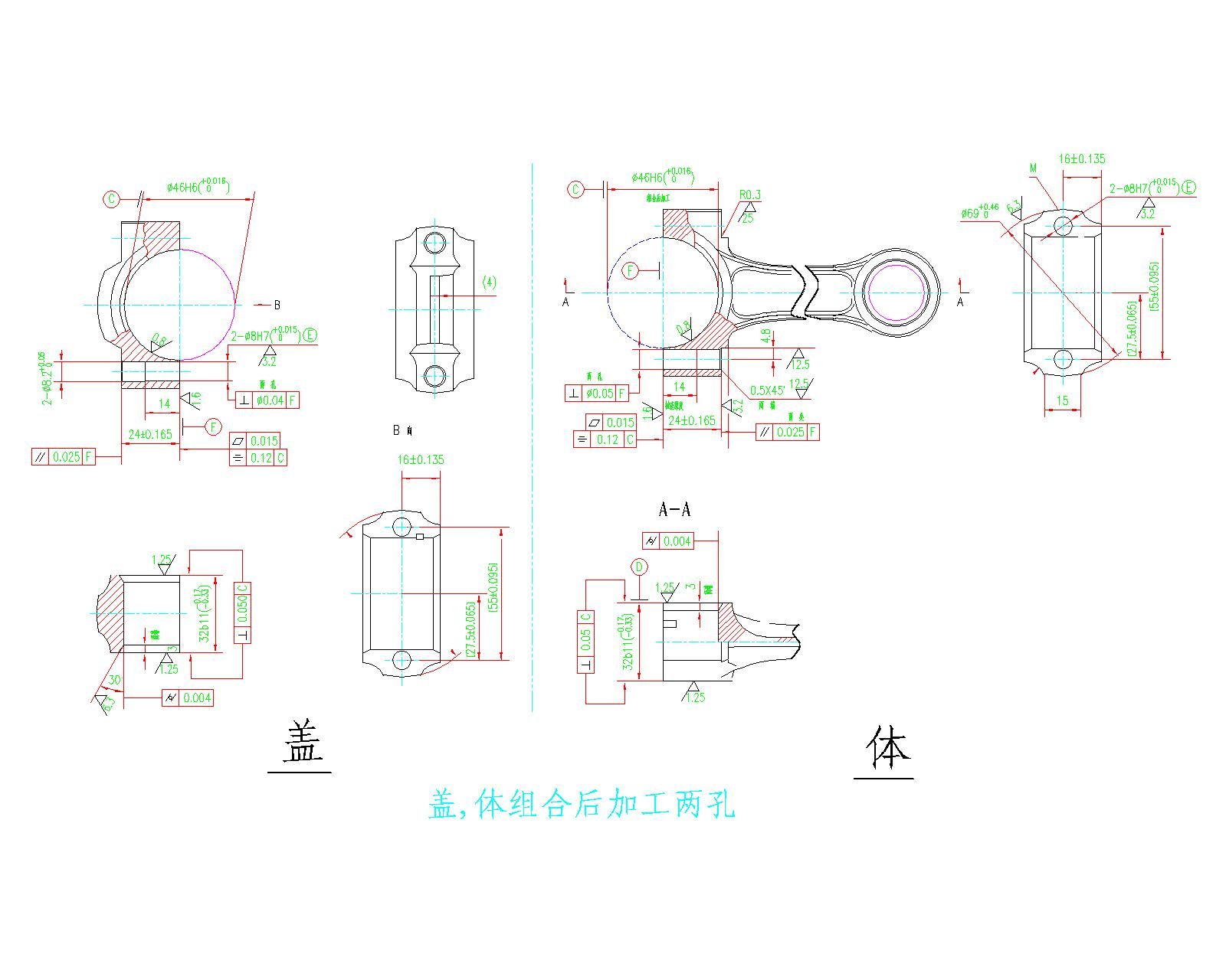

钻孔问题请教
发表于 2010-4-28 10:58:02 | 显示全部楼层
杨红伟你好,你要加工的镍基合金的镍含量是多少啊,含量不一样钻头的寿命也不一样的,我以前用10.4钻头20倍径的,可以钻50米左右的,你现在用的情况可以说说,我们一起学习下啊,也可以加我QQ653707589

发表于 2010-4-30 11:50:12 | 显示全部楼层
RE: 钻孔问题请教
[img][/img]回复 8# jgsbhdl 连杆两孔要求-Model.jpg
 楼主| 发表于 2010-4-30 13:10:57 | 显示全部楼层
乐乐爸 你好  镍的含量是多少具体我还不是很清楚  具体的情况等两天在给你说   我使用多玛和伊斯卡的钻头一般只能加工7 8件的样子就不行了 声音很大 根本钻不动 我听说肯纳在航空航天材料的加工有独到的见解  我也想试试

 楼主| 发表于 2010-5-2 14:20:53 | 显示全部楼层
乐乐爸 你好 & A( x* q1 G; z% Y7 E3 j$ _" {
我查了一下我那个材料的牌号 含镍是25%~~30%
