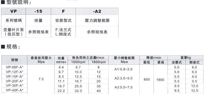

VP-20F-A的这个。排量是不是在每分钟1500转的时候是16.7升,在1800转的时候是20升。
发表于 2010-4-23 16:32:08 | 显示全部楼层
表上已经很详细了,如果不确定自己可以算一下。4 ~( a. ~$ O& g0 V0 [  D9 O3 K
排量11.1ml/rev乘以转速1500rpm等于16650ml/min。
