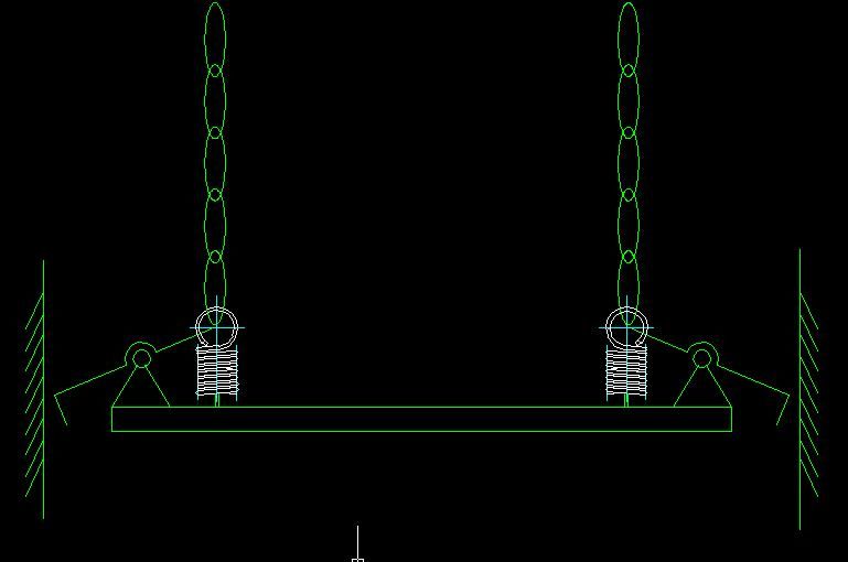

链条提升机构,断链保护装置请教。

发表于 2010-4-20 15:56:25 | 显示全部楼层
你那个提升平台自重多少?载重多少?是不是四角四链条提升啊?LZ既然你提问,就把已知条件说说清楚呢

发表于 2010-4-20 20:48:43 | 显示全部楼层
强烈期更多解决方案!最近发生一次死亡事故,真是太惨了!2t多的箱体自由落体,上半身... ...
各位请引以为鉴,设计、加工、装配等各个环节一定要重视安全问题啊!尤其是设计很容易麻痹大意!
发表于 2010-4-20 21:07:57 | 显示全部楼层
一点点小小小小不成熟的想法……大家别笑话我啊!

发表于 2010-4-20 21:31:05 | 显示全部楼层
俺认为17楼的想法设计精彩,好在
1)它是纯机械装置,2)能在在吊笼刚跌落的瞬间就将其抱死
这个思路比下面论文中的思路更好!因为论文中的装置包含了电气控制,不如17楼方案简洁,这是俺个人看法
