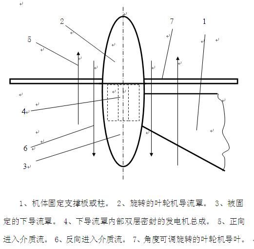

+ r& V. L8 _) q# E) f# I, Y5 y一个全海域海浪发电技术模式——水下发电场水下发电长城
优势1同比其它国内、外海浪发电技术极具优势。
1
! o+ G( l' q* D: {4 V1 G/ S8 T
固定直连式结构异常简单可靠、成本低廉、效率高。
单台成本4-8万元(包括支柱、输配电系统,分摊的附属设备、中央控制室和安装等;每度电成本最多约为:0.38/
“导流罩直径0.5-1、高约4-6、导叶外径4-6的固定式海浪发电机”,垂直或水平位置固定在最低低潮位水面下0.2左右。
2、 本技术是则以小取胜以众取胜:
本技术的优势是,一台、几台、若干台建大型发电站都可以发电。那么在沿海(包括海岛的沿海)、在一切可以发电的海区都利用起来;在石油钻井平台、养殖平台周围独立用起来,其规模和效益不可想象,是其他海浪发电技术无可比拟的。
如果成立统一的沿海岸线的“直流配套输变电供电系统”,节省了配套的“蓄电池和淡化水”等附属设备,那成本又减低1/3
这不但又大幅降低了自身的成本,还大大提高了本技术的经济竞争性。
大家和那么多海浪发电对比一下吧!

模型在空气中已验证“自调”的原理,帖子里和博客里都有,就是一个反复晃动的模型,向一个方向就转了。
6 S$ y$ g  a* p1 ~*  有照片吗?可以发来共同研究吗?0 a4 |: R! {5 S" P( L
模型照片?手机拍的小照片。模型40公分直径,很小。就是这个,正反风都可以向一个方向转——说明成功!   _* R. E6 y4 E, K
*  那,您想固定安装在海底呢?还是漂浮在海面?有图纸吗? 4 K' h6 Z, N6 P, U" l
全海区都可以安装,从江河入海口的潮汐能、海岸边的海浪能,深海的涌浪能、混合浪能、潮流能等都可以应用。
- o* R8 l% D" o% Q- A4 u+ g*  您想固定安装在海底呢?还是漂浮在海面?***以为,恰恰说明你还没有考虑成熟。
1 L; ]) w; h* Z3 q, L1 Y请指教!
9 s/ i+ G  {5 ?0 O, C( t( E' C*  理论上虽成立,但必须考虑如何固定,如果漂浮在海面,电缆如何敷设?也飘在海面吗?风浪一吹,电线就断了,如何解决? ( v) _" j7 @+ X+ d( y3 r
水面下潜式安装,漂浮式用锚定,固定式由钢管固定在“载体”或立柱上,用海缆传送电力。 3 k! ~2 h; \+ K* ?) |
*  那多少功率为一个发电单元?/ v) h. o: @0 f6 X) {7 Q+ X
最少3KW ,大了也可,不提倡,但那是下一代的问题,技术已经成熟了。 0 \9 R: W; {* v+ T
*  3kw,每个重量多少?立着装还是横着装? ! R# I1 @, F# t; |" O4 K
轻,没算,要靠浮力做功,所以大,但轻。固定式就小多了。立着装还是横着装都可以,海岸边的近似横着安装,其它近似垂直装。 : Q+ y2 j2 p5 O1 w- k; X! @- N+ \
*  你那不是具体的图纸,只是一种示意图
' A7 }, B, o) g* o" A) X对,就是示意图,不是不考虑,样机还没做,海里还没试,计算它干什么? 3 q7 C6 ^% o' b  k0 ~
*  都是示意图,看不出有啥实际的东西
; A% x$ m! j& g0 G你最好看我的博客,里面都有。

' M6 ~' Q" u% D$ |$ z" v5 f固定式——就是一个直径1米,高约1.5米的导流罩,上面固定6-12片2*0.4的可【自调】的叶片,可以转动。主轴安装在一个和上面一样的导流罩内,和内置的发电机直连,总成安装在立柱上,即可吸收来回的海浪发电。 * a& e: W4 {' c" ]
直连式效率95%以上啊!但是吸收海浪能量的“吸收效率”不易高于50%,否则可能会消弱下一个海浪的能量。 1 }2 u6 V6 _& x+ H; b
你说的是够具体,但恐怕没有经过计算吧?是固定在海底吗? * F8 {8 B/ t7 P! e/ ?
固定在水深8米以上的海底或大型海上漂浮物,如,钻井平台,海上风电立柱等。 ' T) \. k$ o( y( j1 Z
计算的问题在没取得实验数据前,目前没必要。 : ~# V" l: |: t; _$ A
【我国的黄海、东海年平均浪高1.5米以上,南海的平均波高一米,年平均波周期为六秒,据此可以估算出,我国沿海的海浪能约为每米20~40千瓦,总能量达1.7亿千瓦。 ( d. h- Y1 U; O% m
浙江沿海每米对应海浪能量是三千瓦左右(全年平均)。】
, X$ r$ t0 X( ~# |7 M0 r还要计算吗?哈哈!

*  你不想依靠电力部门?
+ c2 u+ l4 B; t9 d# c& m5 ?不对,一个老头哪有那个劲啊!对着干!主要是本技术本身具有的特点就是如此——其服务的对象就是沿海及岛屿,是缺点的地区,没必要和其联网,何况目前“并网”是一个大问题呢?
9 Q3 t3 m$ g- T0 ]' \' g+ P7 g  p*  发电机防水吗?
1 \5 h" N8 o% n# k发电机在双层外壳中,内有几个传感器报警,本身不需防水,主轴轴承双层防护。
. k, A3 v7 q6 P" P1 I& P*  这么说不适用于海底? % p' G  z0 ]9 ~- }
海中轮船里的发电机要防水吗?哈哈!你可能不是学机械的高工!若是,也是一般般吧!有空再聊吧! % h3 m& i% R1 S2 \5 @
*  奇怪,要不要给学历证书给你看?要不要给高工证书给你看?你知道不知道防水发电机造价特高?
- T. E$ ~) x+ j! u" d已有层外壳保护!!!!还防水吗?况且内设传感器,可以报警,里面没有水。
; u# x* B) Q8 k9 a' ^9 j*  知道,可你不管造价吗? 9 v0 d% S+ {1 j1 U2 N8 H" N
潜水泵贵吗?发电机怎么防水?? ' I* x, T% C& z* o3 Y1 K  U
*算你正确。8 K' r# N; Y) a3 L9 G# W" a
