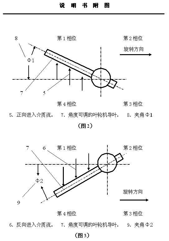

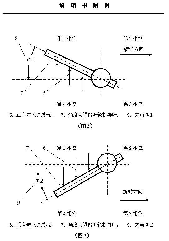

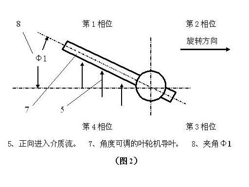

说明书附图2——1.JPG 1 \$ c& A% S; e1 G3 t- L% m% w4 N
+ c9 o4 ]5 \' H1 `对图2进行说明如下:
! v0 e. O8 k" |: O
一、对(图2)图示讲解如下:: J; y, T/ q* ?6 n& i
15 d% k2 J2 n2 F
图中7、【角度可调的叶轮机导叶】——就是叶轮机叶片的轴向视图。长方形就代表叶片,中间的圆就是叶片轴,数量至少3叶以上,叶片和叶片轴垂直于叶轮机主轴,并围绕叶轮机主轴均布。而叶片自身还可以绕叶片轴上下偏转一个Φ1+Φ2的角度。
2! p- c. t' }: j
图中5、【正向进入介质流】——用三个箭头代表向上流动的介质流(就是向上的海浪)作用在叶片上,这个推力使叶片偏转一个角度Φ1,这个角度的大小由限位块决定。但是当所有叶片偏转后不动时,这就是一个叶片的工作位置了,这时所有的叶片阻尼海水的分力就吸收了海水的动能产生围绕叶轮机主轴定向旋转了,并带动发电机发电。
36 t: P+ C* |  v; ^) R4 T7 q+ S& E
图中【8、夹角Φ1】——就是叶片的“迎水角度”暂定为第1相位
! H1 W# p" w8 o3 w( ~7 O! K1 y$ @# G,这个角度可以使“向上海水”产生一个分力推动每个叶片沿图中箭头指的旋转方向旋转。
4. V6 G9 e. O% a! z2 a( O
结论:这是一个“水轮机”或“电风扇”的工作图示,只不过前者是被“海水介质”推动,而后者是推“空气介质”,但是关键就是这个可变的偏转角度Φ1,产生一个分力才使每个叶片推动叶轮机旋转做功发电。. n* A# r: q  h( \/ v
6 s+ E* n4 o# Y6 M
我成功了!哈哈!
 楼主| 发表于 2010-5-6 08:41:49 | 显示全部楼层
# _, N- y) L% k8 U/ @, x9 }
% q* T) l+ I% Q3 p, g% R
0 S, K& d: e% W' {4 N# C  ?4 [4 \. ~" T7 i5 b

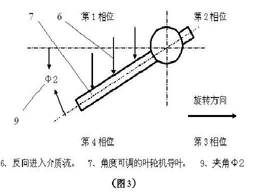

附图3的说明:
一、(图3)图示:讲解如下:
1( w' c4 O$ O: M( ~5 J+ @. B) N, P( k3 d
图中7、【角度可调的叶轮机导叶】——从略。
2  ]# `1 Z. y4 \" T
图中6、【反向进入介质流】——用三个箭头代表海浪中向下流动的介质流(就是向下的海浪)作用在叶片上,这个向下推力又使叶片偏转一个角度Φ2,这个角度的大小也由限位块决定。这时所有的叶片就吸收了海水向下的动能仍然会产生围绕叶轮机主轴相同方向旋转带动发电机发电。
3$ W. V3 T; T9 t# ?! t& o
图中【9、夹角Φ2】——就是叶片的“迎水角度”为第4相位4 Q3 }/ s2 ^& S( j8 d* E$ b' }( o
,这个角度就是使“向下海水”产生一个分力推动每个叶片沿图中箭头指的旋转方向旋转。
4
! d  h" A% p. z$ B9 j. Q- T( ^2 r结论:关键就是这个偏转角度Φ2,产生一个同向分力使每个叶片推动叶轮机仍然同向旋转做功发电。
