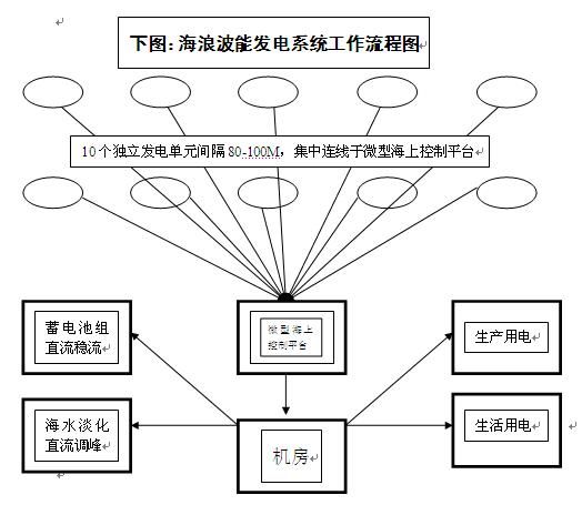

: a; G: M! T7 v) h1、  为无电力供应远离大陆的小海岛供电模式:下图是波能发电系统工作流程图。
* o# I3 B% c, U/ k1.1   小岛上有一个上百人的小渔村,村里有一个小冷藏厂和一个小维修厂,还有一个海水淡化厂和一个小小的码头,以前是柴油发电,每度电1-2元。
$ S1 S, Q( W1 U# M* q1 b7 o+ s1.2  这里海区的年平均浪高2.5M以上(我国大陆架基本就是如此),每年还大约会有5-8次台风经过。海上有100个小白点——露出的指示灯,100个发电为平均3KW左右的“自调导叶叶轮式波能发电单元”,总装机容量约0.3兆瓦。
1 O* h/ t8 l) W7 U: `2 J* K1.3  日日夜夜风浪不息发电不止:这个波能发电站(场)的特点就是“风浪越大,发电就越多”。由于是潜式安装只露出顶灯,所以还不怕台风,台风的大浪打来的时候增加了海浪波能的振幅和周期,只会增加发电量而不会被打坏。- z% z% D4 G, _
1.4  在此应该指出:发出的这个电是不恒定的。如果按年平均发电3KW计算,这个电站的年发电量就是:100*24小时/天*360天/年*3KW/小时=约25.5万度电。* ]& J9 s6 b3 {9 a" X3 ~+ j$ ~
1.5  经济和社会效应:这个电站可供应岛上居民的生活和生产用电,改变了无电可供或用“高价电”的状况。+ D* V9 J* N' P
还一个更重要的意义——这是低碳、纯绿色、可再生的能源技术。
( h, c4 s# U0 w1.6  军事意义:如果这是南海上某个军事防御性海岛,应用此技术建发电站,不但是终年有电可供,而且这个发电厂拖不烂打不垮!因为其技术最大的特点就是化整为零、各自独立、单元化的布局,每个之间相隔约20米。即使受损还可以快速的用“插接法”更换损坏了的“独立发电单元”——这个意义重大啊!
/ d& x! ^" D( L# S* L: L) B1.7  珍贵的副产品:在大风浪的天气里随着风浪的加大发电增多,或者夜里用电减少,那么发出多余的电来那怎么处理?
( L  {( h4 i5 k" @2 N: t( d$ M答案是:其一部分储存在“蓄电池组”里,用于调节供(发)电低谷时的用电量,一部分增加冷库里制冰量和增加海水淡化厂的出水量,甚至电解水生产“氢”和“氧”。) R2 I0 @6 w; e, L  [- Q6 f" O: e  j+ L
真如设想的这样,那海岛就变成了“世外桃源”了——是真正的“蓬莱仙岛”,是生态之岛、绿色之岛。

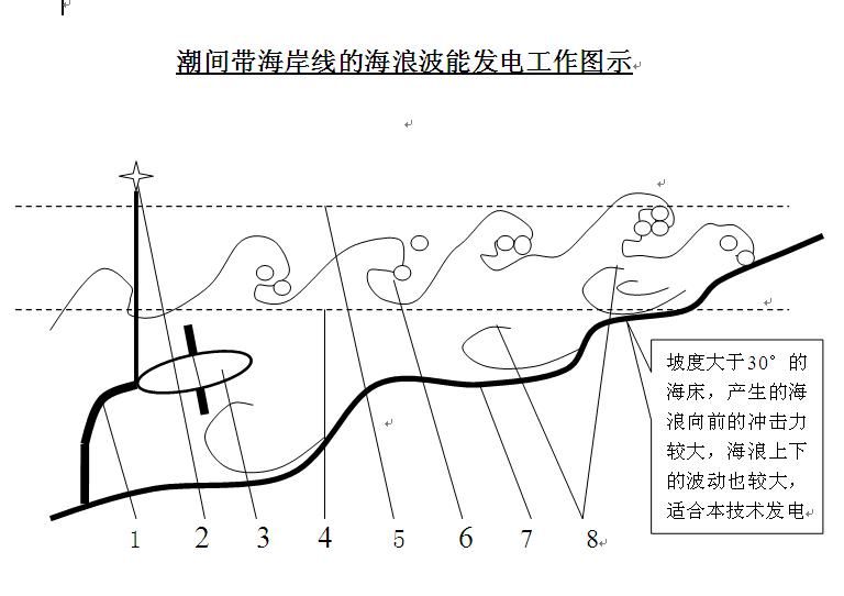

4、  海岸线潮间带的发电模式图设想:$ ?6 W* d+ ]$ }. n# h
近海海浪发电.JPG 7 q- H# Q  W3 Q
图示的说明:
9 ]& I& A! y! p  q. g! U/ k1 f图中1是在海床上固定本技术“发电单元”的立柱。& r4 e. y3 n( \# y' {6 j
图中2是指示灯。
& p0 d5 g) P" \8 g. r图中3是本技术独立的发电单元。7 T5 \( b0 H( P- O; {8 u
图中4是代表最低潮位线。" ~$ k' S- W- b! e
图中5是代表最高潮位线。) D2 a3 b$ L2 c6 x: A: [) ?( N% C+ T
图中6是海浪“波形”的示意图。从图中可以看出一波一波的海浪“前仆后继”勇往直前,发电单元旋转发电。8 L4 [0 S4 n4 G+ P: H
图中7是表示海岸底质的地形:可以看出,平坦无礁石可使海浪不会产生“无序流动和漩涡”,只流向岸边。
. V" g& V: T! i% W7 g图中8是底层海浪后退水流的示意图,从图中可以看出后退的底层海水与上层前进的海水相互作用。2 P" Y2 V8 {" _% Y( ^9 X- v0 W

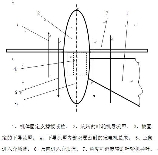

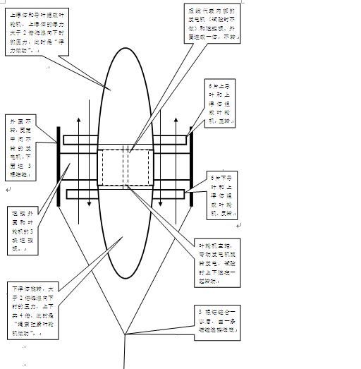

三、 两种样机结构介绍: * }) k' H4 j, j9 @6 M. i) m
1、  无自传扭矩单机结构图:浮式独立建站或集群锚定式建站的单机结构。1 h! @4 Y4 S/ |3 W
无自转扭矩的独立单元.JPG                                                                                                  2 {: g# D5 @  {# ~
1、环形导流管总成。     2、导流管和发电机座之间的支撑板。     3、上下两个有浮力正反转动的叶轮机。      4、发电机座内部密封的发电机总成。      5、向上涌动的海水。   6、向下涌动的海水。     7、6-12片角度可调的叶轮机导叶。  ) D' \7 Z3 n2 f- z
1.1   从图中可以看出:本技术是一个“直径6米、高约7米的巨大的叶轮发电机”,垂直“锚定”在最低低潮位水面下0.2米左右。( n5 p$ \7 q- I4 _# B1 d
1.2   结构:叶轮机安装在一个有足够浮力的环形导流管里,海水可以在中间上下流动做功;“长卵圆形”浮筒直径1-3米左右、高约4-7米,发电机设在不动的中间发电机仓内,与上下转动的叶轮机同轴并受到双层外壳保护。. U4 B: o# p$ R0 P# b
1.3   工作态势:其中1、2、4、不转动;3、和7、转动;上面叶轮机正转、下面叶轮机反转。0 |+ S3 y' w3 p

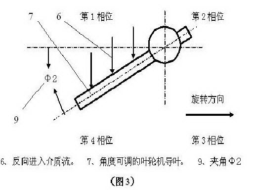

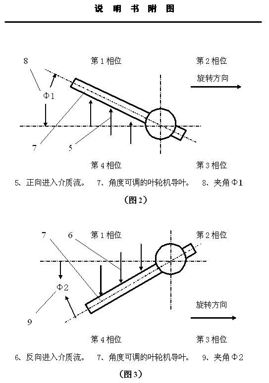

) f6 z1 L) r/ V+ Q# _' Y/ C; ~四、 导叶【自调】及发电的原理:
5 ^7 p: G2 I3 O  W- m1、  导叶【自调】的原理图:导叶的【自调】是本技术的关键,通过下两图就可以清楚地了解了。. l1 v* p! q/ J8 K' x: U
1.1  导叶的偏转:从下两图中可以看出代表导叶的两边极不对称,所以当海浪波向上或向下运动的时候,导叶就会被推动,会以导叶轴为圆心向上或向下则偏转一个角度。
* `, x: t; ]6 v; a6 }, H首先说明:这个【自调】术语的实质是指——导叶是被上下波动的海水推动,可以以导叶轴为中心,反复转动一定角度,这个角度大小是预先设定的。) M% {: ~6 a4 {8 N- S0 _( `
1.2   下图是导叶向上【自调】形成夹角Φ1的工作原理图:) [% ?7 e9 `9 M/ \3 C8 n
1.3   结论:从两图中可以得出“不管海浪的海水向下还是向上运动叶轮机的导叶都会产生相同的运动方向”。那么,叶轮机的转动就可以带动同轴的发电机发电了。
$ g7 B3 T- U4 ?; u" KΦ1 夹角形成的原理图3 N1 }5 K' V" b& T/ t
. J/ k9 l0 H- [1 T3 U2、  发电:形象化描述。+ e' @# E& P0 e+ }% ?% d
就是一个巨大的水轮发电机(形状好像电风扇)置于海面下,不过这个水轮机的导叶可以【自调】,水轮机中心内部有一个小小的发电机。此时,不管海浪是向上还是向下的动能都可以被巨大水轮的【自调】导叶双向吸收,并按一个方向始终推动水轮机转动,周而复始发电机就可以24小时发电了。/ q8 u+ {3 R  y

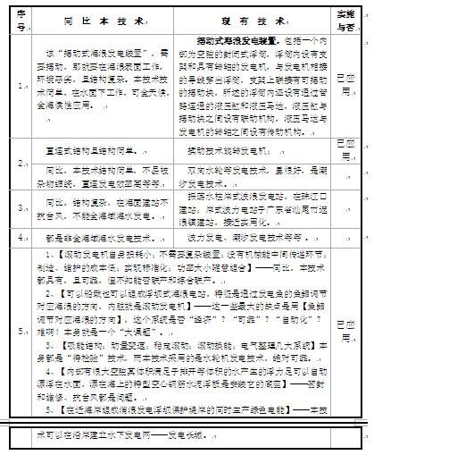

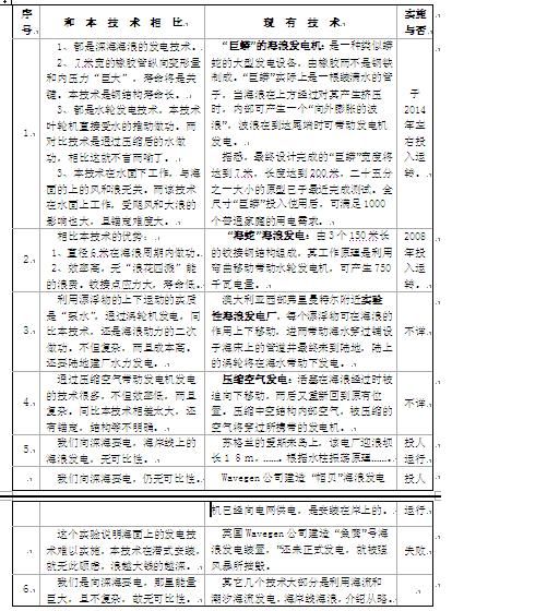

15、 和国外7大发电模式相比:列表如下。- A6 t. y  Q; k3 w
 楼主| 发表于 2010-10-18 10:55:21 | 显示全部楼层
上面总是多一个说明书附图二的图,删不掉???
2 m5 A% z! W6 J* f* ?' _接上页
# x% q. ]3 H2 T/ L( p, I) e16、  和滚动式、摆式等等海浪能发电技术相比:列表如下。' l) D5 K! u5 P/ W' C$ B! k& I
下面列表介绍几个国内海浪发电技术和本技术进行产能、性价比较。(仅供参考)9 W7 V; [- d3 N+ a
