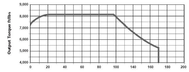

液压马达是否存在与电机类似的机械特性曲线?即恒功率区与恒扭矩区,在恒扭矩区,液压泵保持一个恒定的压力进行工作,且转速越低,马达输出的功率也越低?在恒功率区,马达的扭矩不断随转速的变化而变化,马达的工作压力是不断变化的,而且随着马达的转速的人提高,马达的输出扭矩不断减小?请问上面这些分析对吗?

我看到国外一个设备上的液压传动系统的最终输出曲线类似于电机拖动的机械特性曲线。所以,才这样想。

过了1年了才看到您的回复。我将液压泵和液压马达组成的回路最终特性曲线贴在下面:纵轴是马达输出的扭矩,横轴是马达输出转速。
