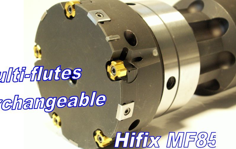

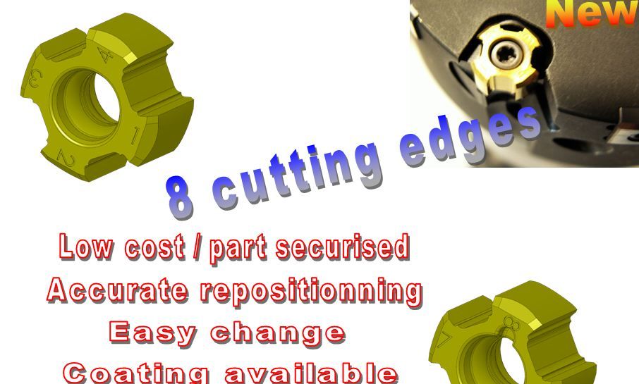

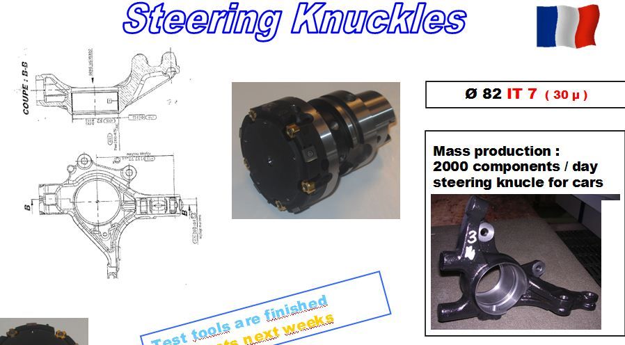

其实加工转向节这种大孔的话,由于批量大,对效率和刀具的稳定性要求较高,大直径铰刀也不愧为一种好的选择,山高公司最近推出的HI-FIX,多刀片的,且每个刀片有八个刃口,很经济,最大的优势是它不但有固定的导条,也有浮动导条,这是与MAPAL刀的最大区别,浮动导条是来补偿刀片和固定导条之间的间隙的,以上并非是广告,只是给大家看一下新产品和新工艺,插几张图片供大家欣赏一下,8 q% G; e2 y2 E, K: L
