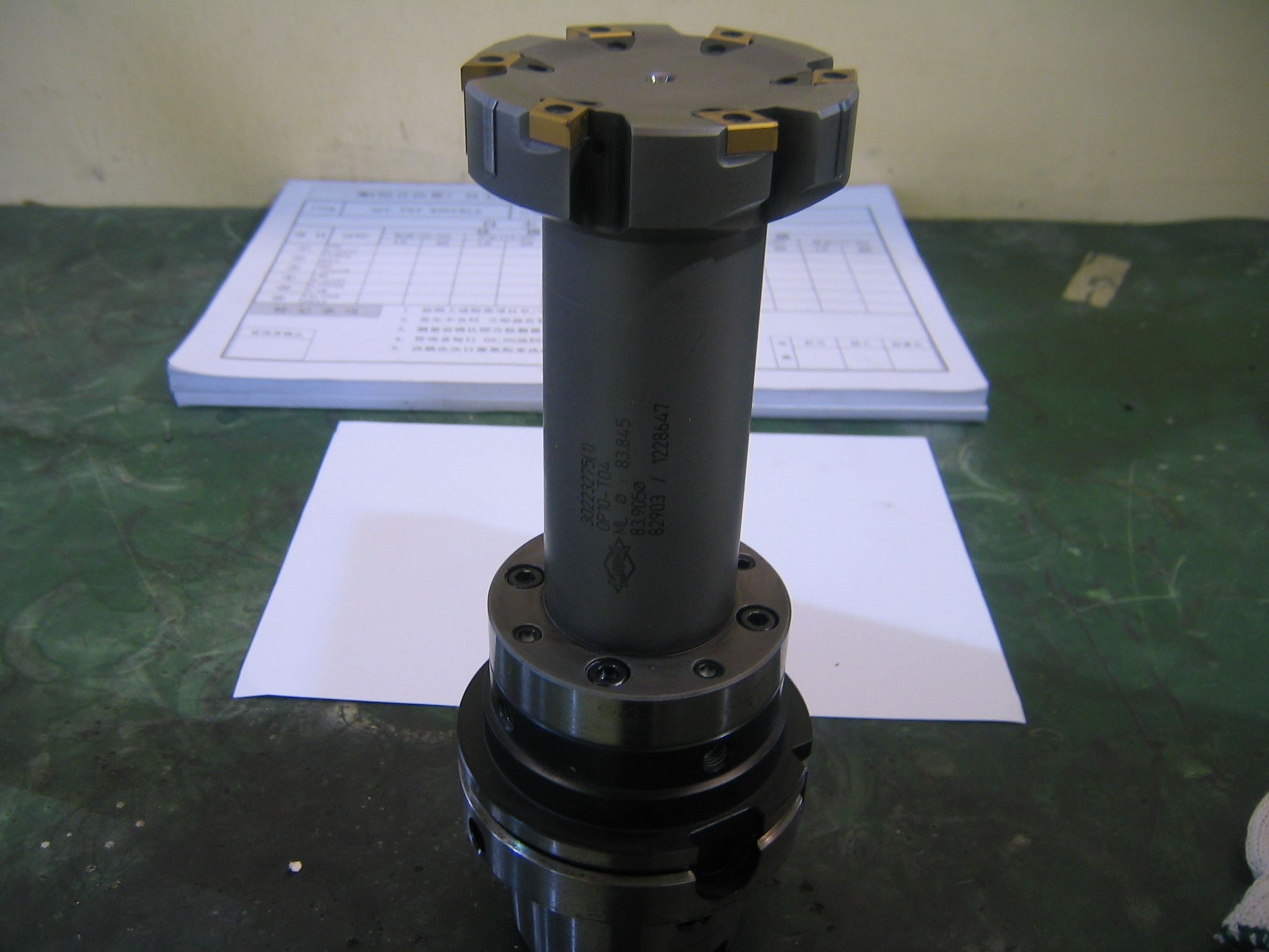

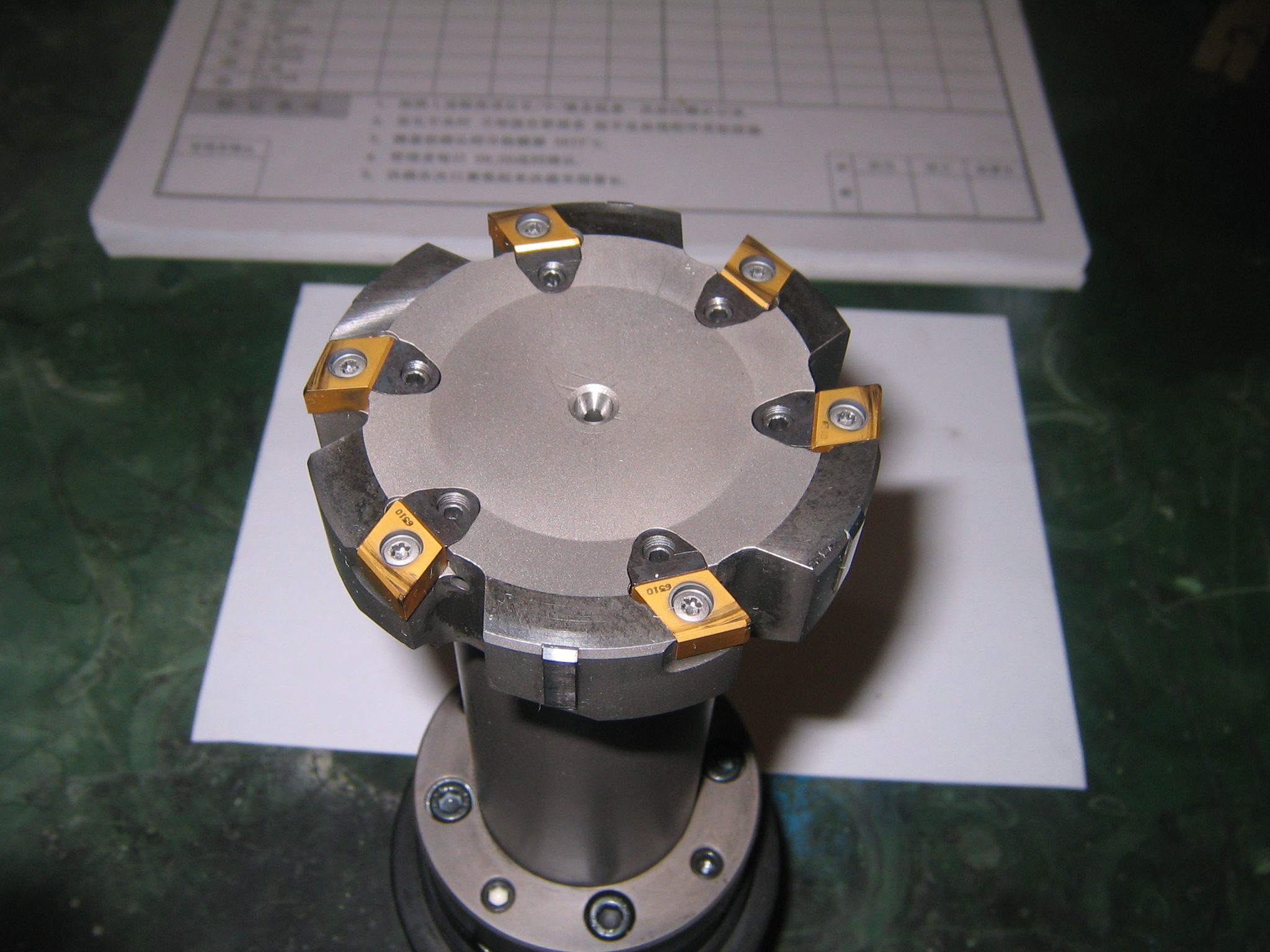

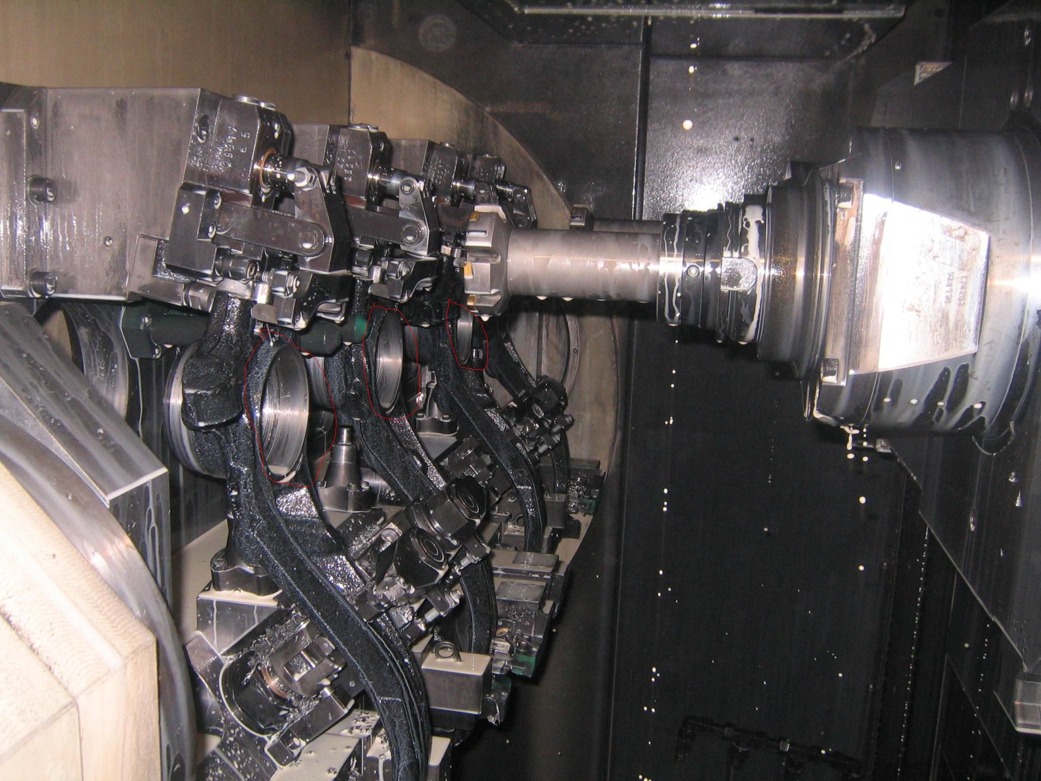

 楼主| 发表于 2010-3-27 09:01:52 | 显示全部楼层
孔大的时候,表面光洁度和正常的一样。不测量看不出来孔大。
' {6 o  a- i6 N+ {; J7 o我们一共有四把刀,每把刀都出现过这样的情况,这样的刀我们只在一台机床上加工。
  d+ P) b1 V6 s0 `# @8 t* O* {! I0 ~/ N- ^- C
现在用的设备是:INTERSTAR(德国)五轴联动双主轴的。服役四年左右。精度0.001MM
' N# M! M+ s. i5 d2 s0 m4 p批量加工。刀具是:MAPAL 的。刀的转速:600rpm   f:0.8mm   退刀1.5mm.- M  v( d9 m( K; b, l
刀的图片等一下发上来。
 楼主| 发表于 2010-3-27 11:34:21 | 显示全部楼层
这是刀的图片和加工内径时的状态
