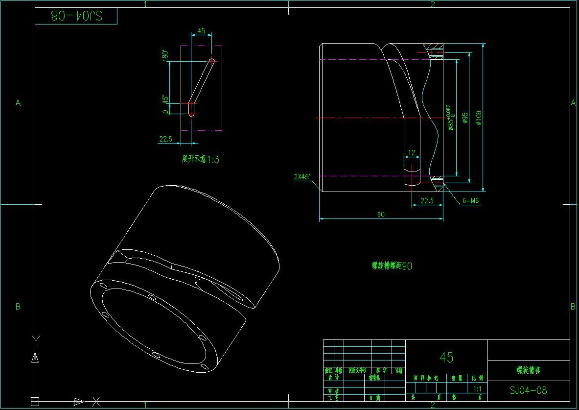

该零件如何出图?
发表于 2010-3-9 07:28:27 | 显示全部楼层
基本图之外,另外加一个外圆面的360度展开图。
找到一张旧图,贴出供参考。

用三维图和展开图结合也行吧?
发表于 2010-3-9 11:52:15 | 显示全部楼层
害怕伏枥:你的例子中的展开图的是怎么展开的?从哪个方向看啊,这个有什么要求不?

谢谢前辈,一开始我不敢肯定用展开图行不行,但是,通过各位大侠和前辈您的指导以后,我终于可以很自豪的肯定用展开图的表达方法了,再次谢谢各位大侠

展开图  就可以了  画出主线 和宽度  然后再数控铣床上铣出来  应该可以的吧
发表于 2010-3-10 10:14:00 | 显示全部楼层
对了  这是个符合运动加工出来的  要测量一下轨迹的运动情况    就像你所说的凸轮速度图一样啊
发表于 2010-3-10 13:52:07 | 显示全部楼层
传统机床加工:按外圆展平,沿圆周展长标注分度数,轴向方向标注轨迹点。
数控机床加工:直接提供数模。

好像可以用展开图来画吧。。。
发表于 2018-12-20 22:38:15 | 显示全部楼层
应该是剪开后从内侧往外侧方向看
