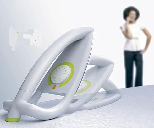

一个人在家熨烫衣服是一件舒心却又危险的事情,也许,一个突然的电话就能让你将熨斗的事忘到九霄云外,等再想起时,衣服,甚至是桌子都已经被烫出了大洞——现在,能自动竖立的Roly Poly熨斗,将可以把这些危险降低到最低:& y! z4 D7 D8 m1 S2 \% x
结构和传统电熨斗没太大的区别,但是造型上进行了创新,把手被刻意往后延伸,形成一个弧形的支架——所有的玄妙便在这把手中,里面有伺服机构和一个能前后滑动的大密度金属块,其中,伺服机构能检测我们的行为,当我们用手握住把手,它会让金属滑块移动到把手的前部,保持熨斗的平衡;而一旦我们松开手,它又会让金属块移动到把手的后部,使得熨斗在金属块重量的作用下自动竖起,防止烫坏衣服

老外真讲究,便宜的做法就是在把手的后部灌点水,用时靠手去平衡,放手就自己立起来。。。

利用不倒翁原理也行啊

金属块往回滑动是靠什么实现的?- y' D8 [: ^7 m- p9 s3 D3 Q$ X0 P% s, o
是感应握力的啊,才看到
